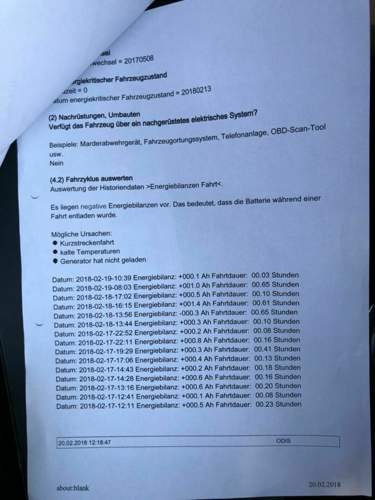

Hier einmal eine Auswertung. Kann das seine Richtigkeit haben dass bei einer Fahrt von knapp 40 Minuten die Batterie entladen wurde?
pasci2132: Wie kann eine Batterie bei einer funktionierenden LiMa denn während der Fahrt entladen werden?
Meiner geht nächste Woche zum Händler und wie vermutet gibts nun das volle Programm:
Mindestens 24 Stunden ans Ladegerät und im Anschluss ein Batteriecheck. Ich fürchte ich kenne das Ergebnis schon heute..
Das Ergebnis wird sein, dass die Batterie dann wieder voll ist und deine Probleme erst nach ein paar Tagen erneut auftreten. Der Rest ist Stand Technik.
Irgendwo ist das doch Bullshit, was die da erzählen...
Ich fahre sehr oft Kurzstrecke (10km pro Strecke), die Standheizung lief jetzt jeden Tag und ich hatte nie ansatzweise Ermüdungserscheinungen beim Anlassen.
Das Energiemanagement muss den Ladezustand erkennen und nötigenfalls die volle Energie auf die Batterie geben. Ich würde eher sagen, dass das Steuergerät fürs Energiemanagement, die Lima oder ggf. auch die Batterie 'nen Schuss weg hat. Möglicherweise hat eine der Vercrimpungen der dicken Kabel auch einen zu hohen Übergangswiderstand.
Lasst Euch da nicht verarschen!
@pasci2132 schrieb am 3. März 2018 um 11:15:55 Uhr:
Da war ein einziges Mal eine negative Energiebilanz mit ein paar Milliamperestunden. Die Gesamtbilanz war eindeutig positiv!

Deine Rechnung klingt logisch, aber aus dem Bauch raus glaube ich, dass es in der Realität so nicht funktioniert. Nach vcds wird z.B. die Batterie bei stehendem Motor mit ca. 30 A entladen. Und ob tatsächlich jemals mit 180 A geladen wird? Ich weiß es nicht, glaube aber, dass der Wirkungsgrad beim laden / entladen viel schlechter ist.
Vielleicht kann ein Elektro-Fachmann was dazu sagen?

@vip-klaus schrieb am 03. Mär 2018 um 15:29:24 Uhr:
Je mehr Ampere fließen, desto schlechter der Wirkungsgrad, das stimmt.
Der Ladestrom wird durch die Spannung und den Widerstand limitiert. Wenn die Batterie einen zu hohen Innenwiderstand hat oder die Kabel im Ladekreis, sinkt der Strom.
30A Entladestrom im Stand sind noch niedrig.
Mit der Spannung kann man nicht über 15V gehen, ohne Schäden an der Elektrik zu riskieren. Schon bei 1 Ohm Gesamtwiderstand würde man bei 15V nur 15A in die Batterie bekommen, wenn diese völlig leer wäre. Nun hat die Batterie aber schon eine Ruhespannung von sagen wir mal 12V. Dann bleibt nur noch eine Spannungsdifferenz von 3V um Ladestrom zu generieren. Hier zählt also jedes Milliohm!

So ihr lieben habe den Partner gewechselt. Direkt nach dem ersten Termin wurde erkannt dass die Batterie kaputt ist. Es wurde eine neue bestellt. Das Problem ist bei Audi bekannt und tritt wohl bei Temperaturen unter 5 Grad auf. Also dran bleiben und lasst euch nicht veräppeln.
@pasci2132 schrieb am 6. März 2018 um 10:43:16 Uhr:
Na also, geht doch! :) :D :cool:
Richtig! Nach der TPI 2050361/2 fragen.
