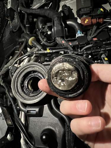

Letzte Woche während der Autobahnfahrt ist mir im
Rückspiegel aufgefallen, dass Qualm aus dem Auspuff, bzw eine Wolke während des Kickdowns kurzzeitig aufgetaucht ist (3000 Umdrehungen grob). Im Scheinwerfer der LKW’s war dies wunderbar zu beobachten. Reproduzierbar war das Ganze ebenfalls.
Anfangs habe ich mich kurz erschrocken und dachte mir dass es die ZKD ist. Kondensat schloss ich aus, da nach 100 Km und Tempomat 130, alles warm gefahren sein müsste und es dementsprechend nicht vorhanden ist.
Die Motoröltemperatur betrug laut Cockpit ungefähr 85 grad.
Rußpartikel schließe ich ebenfalls gänzlich aus, aufgrund des DPFs
Ein Blick in den Motorraum, im kalten Zustand, zeigte mir, dass das Kühlmittel nur zur Hälfte voll ist und es keine Ablagerungen am Deckel des Kühlmittel Behälters , Öldeckels vorzufinden sind.
Ansprechverhalten trotz der bekannten Audi Gedenksekunde sind super und eine Überhitzung konnte nicht festgestellt werden.
Von meinem B8 K war ich gewohnt, dass Kühlmittel sowie 0,5 L Öl auf 20 Tkm gefressen werden.
Deswegen schob ich erstmal AdBlue die Schuld in die Schuhe….
Heute allerdings konnte ich wieder Qualm (ohne Kickdown) beobachten. Drehzahl lag bei schlappen 2100 und die Geschwindigkeit bei lediglich 140/150. Und verschwand nach last wieder.
Jetzt grummelt mir doch wieder der Magen, da es selbst bei solch moderater Last wieder stattfand….

Ich tippe auf die Regeneration des RPF, dafür werden bestimmte Parameter benötigt, ansonsten wird der Vorgang abgebrochen/verschoben. Unter Umständen werden mehrere Zyklen erforderlich sein, vor allem bei Kurzstrecke. Einfach danach googeln, der Qualm wäre in dem Fall vollkommen normal.
Servus Kolbenfresser,
das passiert bei meinem 2.0 TDI auch wenn die DPF-Regeneration grade am Laufen ist. Man merkt die Regeneration an einer höheren Leerlaufdrehzahl oder wenn das Auto mit erhöhten Drehzahlen läuft.
Der halbvolle Kühlmittelbehälter ist aber nicht normal.
Grüße und schöne Adventszeit,
Slowhand
@K0lbenfresser,
habe den gleichen Motor wie du und auch schon dieses Phänomen bei meinem beobachtet mit der Blaurauchwolke im Rückspiegel beim beschleunigen.
Jedesmal war da dann die Regeneration des DPF im Gange.
Was ich dazu festgestellt hatte, mit Shell normal Diesel war bei jeder Regeneration des DPF diese Blaurauchwolke im Rückspiegel zu beobachten beim beschleunigen.
Mit Jet oder Aral normal Diesel hatte ich seither keinerlei solche Symptome.
Tanke einfach mal 2-3 mal hintereinander bei Jet oder Aral den normalen Diesel und achte dann, wenn er den DPF regeneriert, ob er noch raucht...
Der leichte Kühlmittelverbrauch ~ ½ Liter auf 20.000 Km ist völlig normal und auch bei meinem so.
VG

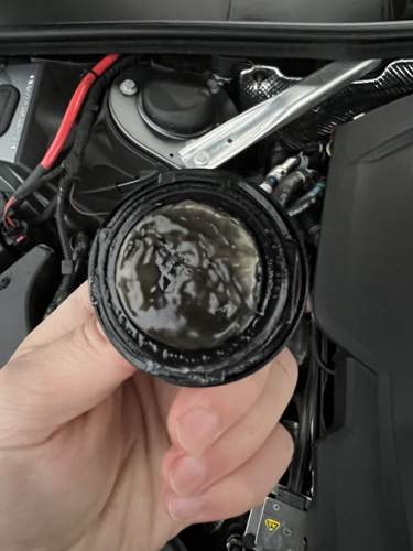

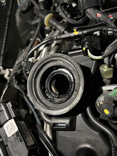

eine DPF Regeneration wäre wohl durchaus denkbar, aber heute Morgen im kalten Zustand habe ich nochmal den Öldeckel überprüft (600Km am Stück gefahren, Wagen geparkt und 4 Tage stehen gelassen.)
Nachts Qualm auf der Autobahn zu beobachten ist definitiv schwierig, vor allem wenn man gefühlt das einzige Fahrzeug auf der Autobahn ist….??
Der Anblick hat mich schockiert und sowas hatte ich zuvor noch nie bei einem Langstreckenfahrzeug feststellen können.
Der Deckel war bei Fahrzeugübernahme/Kauf definitiv sauber und das Öl hatte gerade mal 3 oder 2 tkm vom Vorbesitzer gesehen.
2 Tkm bin ich nun damit gefahren. Nach grob 6 Tkm sollte solch eine Schlotze definitiv nicht normal sein. So zumindest aus meiner Sicht.

Ich würde so nicht mehr fahren!
Da ist es blöd, dass die Kisten keinen Messstab mehr haben!
Wie ist der Ölstand? Ich würde vor dem nächsten Start das Öl in der Wanne kontrollieren, oder wechseln!
Das wars hoffentlich nicht 😉 ?
https://autorevue.at/kurioses/scheibenreiniger-motor
Der Schlamm kann auch dein Kühlmittelverlust erklären.
Das die Audis keinen klassischen peilstab mehr haben ist aus meiner Sicht ebenfalls äußerst unklug, aber viel schlimmer ist es, dass man bei dem B9 keine vernünftige Nachrüstlösung findet.
Beim B8 ging das wenigstens noch. Naja ich drifte wieder ab…
Der Ölstand im MMI zeigte mir mal an, dass ein Viertel gefehlt hatte. Nun zeigt es Voll an. Selbst nach Handbuchverfahren zeigt es mir nach der letzten Langstrecke noch voll an.
Glauben tue ich dem aber nicht, da normalerweise bei Sportlicher Fahrweise die B8 und B9 Öl verbrauchen….
Aber naja gut, vielleicht läuft da ja mein Kühlmittel rein und steht daher auf Max.
Wenn ich nicht anders könnte würde ich den auch so erstmal nicht weiterfahren, aber nenn Ölwechsel a la Audi Zufriedenheit zu morgen organisieren ist quasi unmöglich, da ich mich derzeitig in der Super Pampa befinde und ggf so einen “Beweis zu Gunsten des Freundlichen, eliminiere”.
Selber machen geht auch nicht, aufgrund der Garantie.
Das schlimmste für mich ist, dass ich mich derzeitig 300 km weit entfernt von meiner Heimat befinde, sowie der Händler bei dem das Fahrzeug erworben worden ist.
Den Händler anrufen und das klären!
Alles andere ist Glaskugelei: Kopfdichtung, Turbo, WaPu...
Erst mal Abdrücken!
Wenn die Brühe nach 600km so aussieht, ist es kein Kondenswasser!

Die Emulsion ist das Problem, das gehört untersucht!

So da nun die Feiertage rum sind und es einige ernüchternde Erkenntnis gibt, hier mal ein kleines Feedback.
System wurde abgedrückt, sowie ein CO2 Test durchgeführt. Dabei gab es keine Feststellungen.
Für die Emulsion gab es von Audi eine Produktinformation, die auch so der Meister vertritt:
Bei mehrmaligen DPF Regenerationen innerhalb kürzeren Strecken, die auch sogar abgebrochen worden sind, kann es passieren, dass es zu solch einer Kondensbildung kommen kann. Da reichen 3000 Km dicke.
Nun komme ich als Langstreckenfahrer, der auch gerne mal etwas schneller fährt und schon haben wir die Schose.
Beim Kühlmittel wird vermutet, dass von Anfang an einfach zu wenig drin gewesen ist und man da einfach geschlampt hat. Dies wurde daraufhin aufgefüllt.
Bei einer Probefahrt wurde kein sporadischen qualmen wahrgenommen. Auch hier die Aussage: zu wenig gefahren und zu viel Stadt. Das was sie wahrgenommen haben war schlichtweg die DPF regeneration. In Kombination mit V Power kann das vorkommen, ist allerdings nicht die Regel. Bitte beobachten sie das Ganze weiterhin.
Was zusätzlich nun von meiner Seite aus gemacht wurde:
Motorölspülung durchgeführt.
Ölwechsel vollzogen
Nach 400 Km Strecke wieder den Öleinfüllstutzen überprüft, wie den Deckel - keine Emulsion vorzufinden.
Bei aktuellen Temperaturen kein qualmen bei einem Kickdown derzeitig nicht zu beobachten.
Mal hoffen das dieser Spuk ein Ende hat.

Was mich aber interessiert ist dein dritter Absatz. Mit der Emulsion. Was genau meint der Mechniker damit? Sprich wenn du innerhalb kurzer Zeit lange Strecken fährst, sodass der DPF oft nacheinander regeneriert kommt es zu dieser Kondensbildung?
Es freut mich schonmal für dich, dass der CO Test keine Anzeichen auf eine defekte ZKD angezeigt hat.
@Alex 211
Vielen Dank für die Teilhabe deiner Beobachtungen.
Wenn ich das jetzt noch richtig im Kopf habe habe meinte der Mechaniker die Aktiven DPF Regeneration, welche alle 300-400 KM stattfindet.
Wird diese zu häufig wegen Kurzstreckenbetriebs, sowie mangelnder Kenntnis abgebrochen, kann sich solch eine Emulsion bilden, da aufgrund der aktiven Regeneration etwas Diesel ins Motoröl gelangt und somit eine zusätzliche Komponente Kondensat erzeugen kann.
Mit den 3000 Km war die gefahrene Strecke des Vorbesitzers seit seinem letzten Ölwechsels gemeint.
Wenn man nun das Pech so wie ich hat, dass das Fahrzeug meint, die aktive Regeneration erst im Stadtverkehr, sowie Kurzstreckenbetrieb durchführen zu müssen, sobald meine bessere Hälfte am Steuer ist, oder jemand anderes, ist die Emulsion quasi “vorprogrammiert”.
Da reicht es schon aus wenn der Kurzstreckenbetrieb (Max 5Km pro Strecke) nur 2 oder 3 Wochen lang geht und untertourig gefahren wird.
