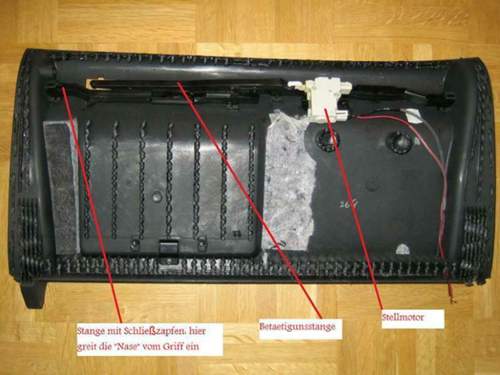

Richtig, den Deckel bekommt man nur als Einheit und er ist mittlerweile richtig teuer. Manche Farben bekommt man gar nicht mehr (neu). Wenn der Motor brummt kann auch einfach nur die Verriegelung klemmen. Diese ist hinten am Griff angebracht und wird vom Stellmotor über ein Gestänge betätigt.
Ich hab mal einen defekten (rechtes Scharnier gebrochen, Schwachstelle) HSF-Deckel zerlegt.
Hinterm-kleinen-deckel
Hsf-innen
Genau diese Verriegelung bewegt sich nicht wenn das Motor brummt. Auf deinem Foto sieht man das die Verriegelung irgendwo eingehakt, bei mir ist die lose. Ich bin erst am Wochenende wieder zu Hause, dann muss ich mir genauer anschauen.

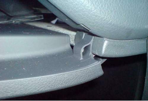

Kann ich so bestätigen: Es handelt sich um ein elektrisches Schloss für den Deckel. Beim Cabrio schliesst dieses mit der Zentralverriegelung. Die Kabel reissen gerne ab, wenn das Scharnier von dem Deckel bricht (was mit der Zeit garantiert passiert).
Das Scharnier bricht wegen eines schwergängigen "Dämpfers" des HSF-Deckels (heißt bei Audi "Bremselement"😉. Wenn man den Deckel also schon von Hand runterdrücken muss um das HSF auf zu kriegen, sollte man das Teil tauschen oder zumindest gängig machen.
Irgendwann wurden die HSF-Deckel verstärkt, beim B7 wurde die verstärkte Version m.W.n. ab Werk verbaut.

Das Scharnier bricht, weil man zu stark beim öffnen oder beim schließen Hand anlegt? Macht schon Sinn, finde ich, wenn das Dämpfungselement derart stark bremst, dass dann beim stärkeren drücken/ziehen am Deckel die Scharniere über Gebühr belastet werden.
Es bricht ja auch zu 99,9% das rechte. Das Bremselement wird mit der Zeit einfach sehr schwergängig. Es gab auch mal ein Wechsel der Teilenummer.
Viele drücken dann ungeduldig mit der Hand von oben den Deckel auf, selbst schon oft genug gesehen.
Besonders im Winter (bei Kälte) geht es schwer. Dann ist auch der Kunststoff weniger flexibel und es passiert.
Hatte ich auch schon. Habe es dann mit Epoxyd und Schraube repariert.

@Andi1103 schrieb am 19. März 2019 um 16:40:11 Uhr:

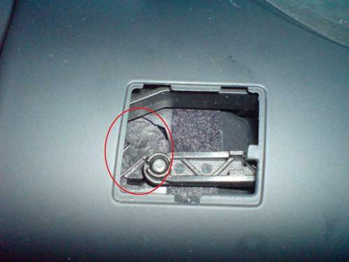

Andi bei mir fehlt die Verbindung zwischen Verriegelung und dem Schloß. Ich konnte das mit deinem Bild vergleichen. Hast du noch dieses Teil vorrätig? Ich kann die Verriegelung mit Schraubenzieher zur Seite schieben und hört man wie das Motor summt. Jetzt habe ich festgestellt daß das Motor in Stellung Entriegeln funktioniert einwandfrei, es zieht die Verriegelung zur Seite. Verriegeln funktioniert einmal aus 20 Versuchen. Jetzt muß ich igrendwie Verriegelung und den Schloß verbinden, dafür brauche dieses Teil auf deinem Bild. Ich würde gerne bei dir es abkaufen oder brauche den Artikelnummer oder mindestens wie dieses Teil heisst. Im schlimmsten Fall kann ich das Stellmotor abklemmen, um das Summen nicht zu hören und wie gewohnt mit dem Schlüssel abschliessen. Ich weiss nicht was der neue Handschuhfachdeckel kostet aber 200€ würde ich für den nicht investieren, das ist mein Schätzpreis.
Hab ich nicht mehr. Aber nur für dieses Teil, auch "Obendraufnupsi" 😁 genannt, musst du nciht den ganzen HSF-Deckel kaufen:https://www.motor-talk.de/.../...huhfach-a4-blockiert-t645084.html?...
Es reicht der Hebel (bei Audi "Verschluß": https://www.online-teile.com/.../search_results.php?...
Der Schließzylinder wird vom alten Verschluß übernommen. Befestigt ist das Teil mit einer Torx-Schraube seitlich, kommt man schlecht dran im eingebautem Zustand. HSF ausbauen ist einfacher. Beim aufdrücken der Betätigung auf den Zapfen mit Gefühl vorgehen, das geht echt stramm. Etwas (Silikon-)Fett hilft.

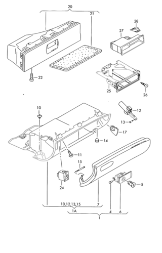

Danke für die Info. Laut diesen Artikelnummer kann mein Audi Händler mir keine Garantie geben das dieser Verschluß für mein Auto passt, nicht im Lager vorrätig um zu vergleichen.Auf der Thecke war aber nur der Lehrbub, ich versuche am Montag nochmal. Auf dem Schaltplan war es aber auch nicht eindeutlich zu sehen, ob der HFD mit dem Stellmotor ausgestatet ist. Ich habe meinen Verschluß angeguckt, der Artikelnummer fängt mit 8E an, also nicht für Cabrio.
Schaltplan
Die Teilenummer 8H1 857 131 passt, es sei denn du hast einen Rechtslenker. Bei der Bestellung nur auf die richtige Farbe achten, "soul" (schwarz) hat z.b. den Code 6PS.
8E0 wäre nicht für das Cabrio, allerdings kann es sein, dass der Verschluß selbst immer 8E0.. hat und für das Cabrio nur die Verriegelung dazu kommt. Zusammen als Einheit bekommt es dann eine 8H0.. Nummer.
HSF-Deckel für das Cabrio (mit 8H0..-TN) haben immer einen Stellmotor.
