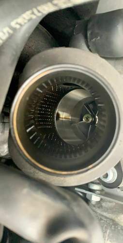

Und ist das bisschen Öl (im Bild zu sehen) in der Turbo Ansaugung normal?
das Öl ist normal ,kommt von der Kge und deine Verdichterseite sieht auch gut aus.

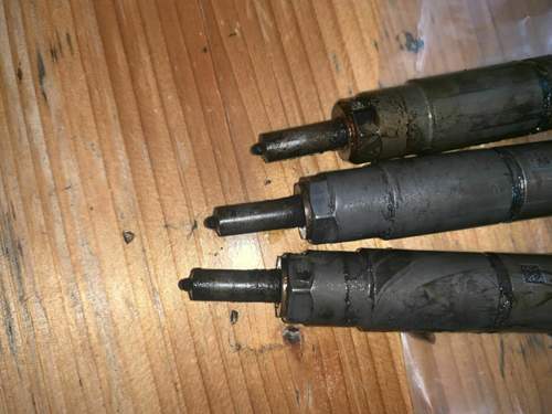

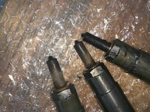

Also hab alle 6 Injektoren ausgewechselt und jetzt läuft er wieder sauber. Vielen dank an euch!
Hier nochmal Bilder von den alten falls es jemanden interessiert.
Aced80fd-1e55-4aec-9b7d-03ea2c128bb2
Eb966a56-d3c7-4d6a-b667-b4bf6f8a97e6
Mhm... Danke dir. So schlimm sehen die eigentlich noch gar nicht aus bis auf das letzte in Bild 2. Aber da bei dem Motor ja die Probleme an den Injektoren bekannt sind, hast du alles richtig gemacht.
Hast du ganz neue Injektoren geholt?
Hab generalüberholte von diesel-technik-biberbach gekauft. Aber welche die auf bd enden
Oh je... 🙁 Ich habe schon gehofft, dass du nicht diesen Namen erwaehnst. Wir hatten schon mehrfach Probleme hier im Forum mit generalueberholten Injektoren fuer den 3.0 TDI von dieser Firma. Einige Beitraege mussten geloescht werden, weil die Firma Palaver gemacht hat.
Problem ist, dass ein grosses deutsches Unternehmen mit 5 grossen roten Lettern beginnend mit B (Hersteller der Injektoren) laut eigener Aussage KEINE Ersatzteile fuer diese Injektoren anbietet, zumindest nicht fuer "freie" Betriebe, sondern nur zum Eigenbedarf.
Haettest du doch nur hier gefragt, bevor du gekauft hast... Na ja, vielleicht hast du Glueck und die halten.
