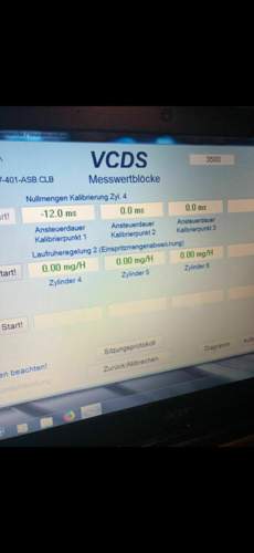

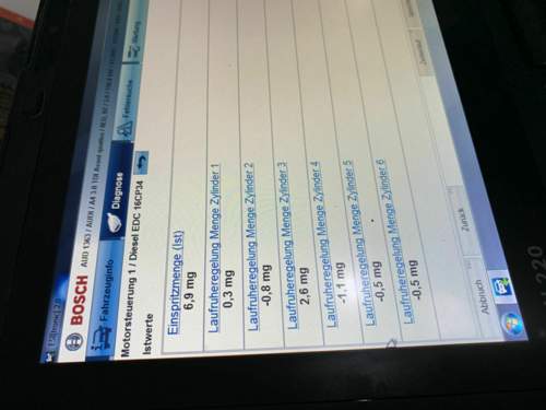

Poste mal bitte folgende Messwertblöcke (MWB) aus dem Motorsteuergerät:
MWB Ruheregelung: 13, 14
MWB Injektorkalibrierwerte: 72...77
Und dann noch die Werte vom DPF und dem DDS, aber bitte im Standgas laufen lassen (Motor sollte bereits seit min. 5 laufen):
MWB 102
MWB 104

Um Dir helfen zu können, brauchen wir weitere konkrete Informationen. Ich könnte Dir noch einige Dinge mitteilen, wenn Du die Daten der Messwertblöcke aus dem Motorsteuergerät, wie bereits hier

Also Kompressionsmessung hat nichts ergeben und hier nochmal die Messwerte die eigentlich auch alle in Ordnung sind oder?
