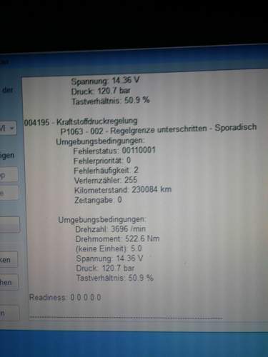

Vorhin auf der bahn beim beschleunigen im Gang kam dieser glühwedel. Hatte das vor monaten schon mal in der stadt und hab, weil er damals viel kurzstrecke hatte, mal über die bahn gescheucht. Seitdem ruhe. Bin dann ganz ruhig zum rastplatz, auto aus/an und lief. Wieder auf die bahn normal beschleunigt und nach ein-zwei Kilometer nochmal vollgas. Dann kam kurze zeit später wieder der glühwedel.
Beim normalen beschleunigen fährt/verhält er sich ganz normal.
Vcds hab ich noch nicht ausgelesen. Keine zisch oder ähnliche Geräusche. Auto fährt ganz normal.
Kann das evtl. Was mit einer regeneration zu tun haben, da er in letzter zeit wieder öfter kurzstrecke (20km ohne autobahn) hatte?

Das auto fährt völlig normal. War vorher damit auch ganz normal unterwegs. War auch über180. Alles kein problem. Dann baustelle und nach der baustelle beim beschleunigen im gang kam irgendwann der glühwedel. Selbst im notlauf läuft der sauber und ruhig, nur die Leistung fehlt halt.
Raildruck kann abweichen vom Soll. Das Glühsymbol ist meines Wissens nach ein Hinweis auf Kraftstoffprobleme. Daher mit VCDS mal den Raildruck loggen, also Soll und Ist. Vielleicht hat der Drucksensor oder das Druckregelventil einen weg...
Wo finde ich den raildruck? Da der Wagen bis jetzt keine probleme machte bin ich da noch nicht fit drin wo was zu finden ist. Vom Gefühl her hatte ich sowas ähnliches schon mal bei meinem 3.0 Benziner. Tritts auf gas und nix passiert. Kurz gelupft und schon nahm er wieder gas an. So fühlt es sich in dem moment an wenn der glühwedel angeht.
Ja, kein Sprit, daher kein Schub. Oder keine Luft, also zu wenig Ladedruck, jedenfalls melden das möglicherweise die Sensoren, somit gibts keine Frigabe für mehr Sprit, somit keinen Schub....

Hier mal ein Foto vom fehler
20170107-165619
Raildruck von 120 bar ist nix! Daher keinen Schub. Entweder Drucksensor defekt oder Druckregelventil defekt.
PS: Gabs erst neulich im 4F-Bereich. Schaue auch mal hierein:
