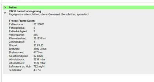

Habe wieder sporadisch Motor-Notlauf, P0235 Ladedruckregelung Regelgrenze unterschritten, oberer Grenzwert überschritten. Siehe Bild im Anhang.
Interessant ist folgendes:
Absolutdruck: 2234mbar
Absolutdruck 2 (müsste athmosphärischer Druck sein): 1530mbar
Temperatur 4,5°C
Das sieht für mich nach einem zu hohen Wert für den athmosphär. Druck aus. 2234mbar ladedruck (inkl athm. Druck) ist normal.
Kann ich davon ausgehen, dass der Drucksensor im Eimer ist, der den Athmosphärischen Druck misst?

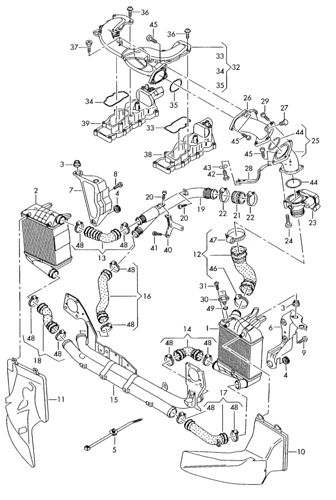

Ich wühle mich gerade durch oemepc.com:
http://www.oemepc.com/.../e
(für die, bei denen die Seite funktioniert sonst => siehe Bild im Anhang)
und habe den Sensor mit TN: 038906051C (Im Bild Teil Nr. 30 am LLK Fahrerseite) gefunden. Das ist der einzige Drucksensor den ich in der Ladeluftstrecke finden kann. Gibt es noch einen außerhab der Ladeluftstrecke?
