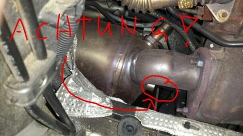

Es gibt Neuigkeiten, die evtl. zielführend sein könnten. Als ich das gesehen habe, bin ich fast vom Glauben abgefallen.
Fragt mich nicht, wie es sein kann, dass alle Werte gestimmt haben. Eigentlich hätten weder DDS-Werte noch Temperaturwerte passen dürfen.

Hätte man auf jedem fall hören müssen.😁
Der Meinung bin ich auch. Hat aber keine Geräusche gemacht. Bin damit sogar durch den TÜV gekommen. Vor dem Wechsel des DPF war mein Flexrohr durch, wurde mit dem DPF neu gemacht. Hat man auch nicht gehört. Und ich bin was mein Auto angeht eigentlich ausgesprochen penibel, höre jedes Geräusch, das nicht normal ist. Achte immer darauf.
Ich bin der Meinung, man hätte es vor allem auch riechen müssen. Durch die Lüftung, oder wenn ich mal bei laufendem Motor etwas geprüft habe unter der Haube. Nix gemerkt. Es ist mir unerklärlich.
Wenn dich nicht explizit jemand darauf aufmerksam macht, hörst du den Unterschied nicht. Das kann ich dir mit absoluter Sicherheit sagen.
