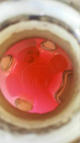

Keine Fehler und regeneriert nicht. Wenn er raucht, dreht der Motor etwas unrund. Der Gestank ist schaff also brennt in der Nase. Nach diesel stinkt es aber nicht, meine Meinung. Nur beim kaltem motor. Es war schon mal so, dann hat es aufgehört jetzt nach dem putz wieder. Habe ich vielleicht die schrauben zu stark angezogen?
@all: Würde eine Druckverlustprüfung oder eher eine Kompressionsmessung helfen, Risse im Zylinderkopf auszuschließen?

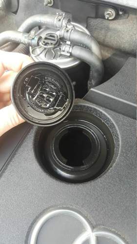

@TE: Schau dir mal dein Motoröl und die Innenseite des Öldeckels an, wie sieht das aus? Ist deine Kühlflüssigkeit im Behälter klar oder schwimmt ein schmieriger Film drauf?
Kühlwasser werde ich jetzt gucken . Motoröl ist schwarz. Der Deckel ist sauber und etwas ölig.
Habe paar Bilder gemacht.
