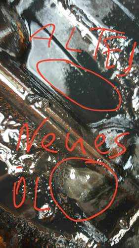

Ich habe heute noch die ölpumpe ausprobiert zum motoröl absaugen wenn es zu viel wird. Dabei ist folgendes passiert. Auf dem Bild sieht man Altöl, was ich vor ca. Jetzt 2 Wochen abgelassen habe und ein paar tropfen was ich heute abgesaugt habe. Das neue öl sieht nicht ganz normal aus, oder kommt es das ich von der Wanne was abgesaugt habe dreckige oder ähnliches???

A3Autofahrer das ist auch so in meinen Augen. Bei mir ist es halt so das mich kleine Kleinigkeit schon nicht in Ruhe schlafen lässt. Ich mag mein Auto und möchte noch viel damit ohne Probleme fahren :/
Sieht irgendwie heller und schleimig aus, wenn ich das richtig erkenne. Erinnert mich an die Farbe des Ölschleims, der sich bei Kurzstreckenfahrzeugen oft am Öldeckel sammelt.
