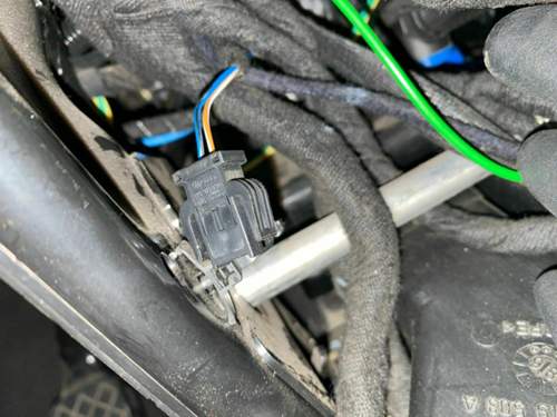

Grüß euch,
Hab wieder Fragen und zwar von was bzw. für was sind diese beiden Stecker ? Sind noch von der vFL. Mittelkonsole und die bleiben mir über.
Bilder im Anhang.
Danke schon mal
Der Stecker auf dem Ersten Bild, ist vom Gebläse des Alten Klimabedienteil. Wird nicht mehr gebraucht.
Bei Bild zwei muss ich passen.
Wo war der denn Drin?
@djohm schrieb am 28. Februar 2021 um 23:03:57 Uhr:
Ah ich weiß schon wieder, danke dir. Diese Pumpe saß auf der rechten Seite in der Konsole mit so nem flachen Schlauch dran zum Rahmen.
Wegen dem 2. Stecker, müsste ich mal bei der alten Konsole schauen wo der war.
Genau.
Der Zweite Stecker könnte auch für irgendeine Beleuchtung sein, aber genau weiß ich das nicht
Vlt Handschuhfach oder Fußraumbeleuchtung?

Okay.. werde mal schauen ob ich auf der alten Konsole einen Anschluss finde.
Danke
@Bobbybob90 schrieb am 1. März 2021 um 05:59:29 Uhr:
Ne das eher nicht, der Stecker ist mittig von der Konsole und Handschuhfach bzw. Fussraumbeleuchtung hab ich 🙂
Hatte der alte Aschenbecher vlt ne Beleuchtung?

An das denk ich auch die ganze Zeit. Werd ich am Nachmittag mal nachsehen.
Kann da leider keinen Anschluss auf der alten Mittelkonsole finden.. aber anscheinend nichts wichtiges, sonst würdet ihr es ja wissen 😛
