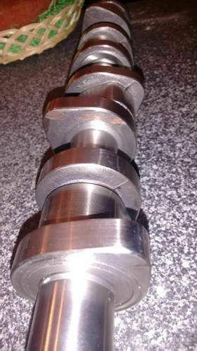

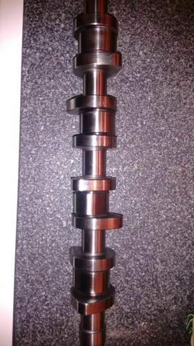

Hallo in die Runde,
am Wochenende ist es soweit und das Nockenwellenthema wird angegangen. Heute ist die neue NW gekommen, im Anhang schon mal die Fotos. Könnt ihr vielleicht anhand der Fotos erkennen ob die richtige geliefert wurde?
Diese Zusatznocke in der Mitte zwischen den Ein- und Auslassnocken scheint vorhanden zu sein, auch wenn dieser "Hubbel" nicht so groß ist wie die anderen. Ist das so ok?
Img-20180411-195957380
Img-20180411-200009650
Img-20180411-200038462
Das scheint so OK zu sein. Diese dicke, seltsam geformte Nocke in der Mitte ist für das PDE und die Nacheinspritzung zuständig. Die Nockenwelle ist offensichtlich so geformt, damit das PDE länger offen bleibt und bei entsprechender Ansteuerung durch das MotorSTG mehr einspritzt.
