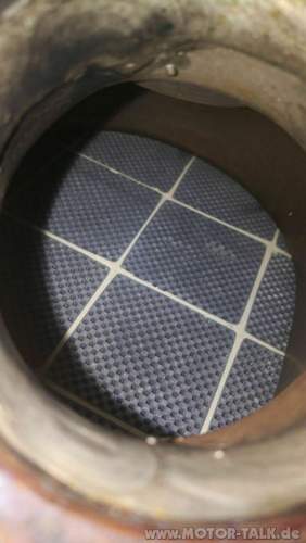

Dennoch schafft es das Auto nicht den DPF zu regenerieren. Selbst auf der Autobahn erscheint nach ca 300 KM das DPF-Symbol. Weitere 50 KM schaltet das Auto in den Notbetrieb (selbst nach 30 Minuten mit > 2500U). Inzwischen hat der Audi den 3. DPF und 4. Differenzdrucksensor. Aschewerte wurden auch 2x angepasst / DDS angelernt.
Interessanter weiße hat das Regenerieren auf der Autobahn genau 1x funktioniert (nach dem Tausch des 3. DPF)
In anderen Threads wurde auf die Nockenwellen aufmerksam gemacht. Der Originalmotor war vorher aber auch ein BPW und mehrere Werkstätten (inkl Audizentrum München) vermuten hier nicht den Fehler. Prüfung und Tausch der Nockenwellen würde in mehrere 1000€ gehen. Was kann es denn überhaupt noch sein? Lambdasonde? Software? Zu wenig gestreichelt? Sind die Planeten in Alpha Centauri nicht richtig angeordnet? ...
Der 2. DPF (Foto im Anhang) sieht sehr sauber aus (wurde aber trotzdem nochmal ersetzt)
Fazit: Alles um den DPF herum getauscht, trotzdem keine Regeneration möglich.

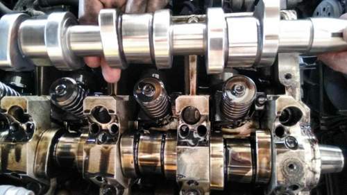

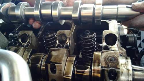

ich möchte hiermit eine finale Rückmeldung ins Forum geben:
Seit dem Nockenwellen Umbau durch AvantiAvanti habe ich inzwischen 1.000KM drauf gefahren ohne auch nur 1x mit dem DPF-Problem wieder konfrontiert zu werden. Das ist das 3-Fache an zurückgelegter Strecke wie bisher, dabei war das meiste sogar kurzstrecke (Fehler kam immer nach 300 - 400KM). Es ist erstaunlich, denn die neue und die alte NW haben sich fast nicht unterschieden. Ein Laie wird keinen Unterschied erkennen können. Ich merke auch keinen Unterschied beim Fahren, außer dass der Audi geschätzt schneller die Betriebstemperatur erreicht. Kann aber auch am Sommer liegen ...
Am Tage des Umbaus hatte AvantiAvanti noch eine ältere Software aufgespielt. Somit kann ich nicht zu 100% bestätigen ob der Fehler an der Software oder an der NW lag. Wir vermuten aber letzteres.
Fürs Protokoll habe ich alle Fotos des Umbaus und der Nockenwellen hochgeladen.
Zusammenfassung und Fazit:
Wenn der Audi das Symptom zeigt das der DPF nicht heiß genug wird und nicht regeneriert könnte eine falsche verbaute Nockenwelle die Ursache sein. Bei mir war das wohl der Fall, denn das Auto hatte das Problem seit er einen neuen Motor bekommen hat. Mit dem Motortausch wurde wohl auch vorbeugend eine neue NW eingebaut, anscheinend wars die falsche. Am Fahrverhalten merkt man nichts, das Auto springt auch im tiefsten Winter 1A an und fährt sich sonst zuverlässig... Sollte jemals eine arme Seele wieder das gleiche Problem haben hoffe ich dass ich hiermit helfen konnte.
Ich möchte mich herzlich bei allen Forenmitgliedern bedanken. Ihr habt das geschafft was die Werkstätten nicht geschafft haben. Ganz besonders zu erwähnen ist @felix945 und natürlich @AvantiAvanti welcher mir auch mal so nebenbei neue Bremssättel montiert hat damit ich durch den TÜV komme 😮

BTW, wurde hier schon erwähnt, dass evtl. eine falsche Nockenwelle... 😉
Könnte einer von den Wissenden mal erklären, wie die Regeneration beim PD-Diesel abläuft? Soweit ich weiß benötigt man eine Nacheinspritzung, damit die Abgase heißer werden und der Ruß im Filter verbrennt. Hat der Nocken für die PDEs dann einen zweiten "Hubbel", oder wie läuft das?
@laessig schrieb am 27. Februar 2018 um 22:10:55 Uhr:
Besser könnte ich es nicht auf den Punkt bringen. Hubbel wird benötigt, um für Nacheinspritzungen Diesel in den Brennraum "zu pumpen". Wird aber nur passieren, wenn elektrisch die PDEs den Dieselfluss freigeben.
Umgekehrt, kann zwar so ein PDE den Dieselfluss für den Nacheinspritzung aktivieren, wenn aber kein Pumpen-Antrieb vorhanden ist, passiert auch nichts.
Klingt für mich nach Nockenwelle 😁
Running Gag des Tages: Nockenwelle! 😁

Zum Begutachten der NOCKENWELLE (NICHT Kurbelwelle) reicht es, ein Endoskop durch den Öleinfüllstutzen einzuführen, da muss noch nicht einmal irgendetwas (außer der Motorabdeckung) abgebaut werden und geht innerhalb 5 Minuten! Die Nockenwelle liegt oben drauf unter der großen schwarzen Abdeckung (Ventildeckel). Wenn diese Methode mit dem Endoskop nicht zielführend ist, lässt sich innerhalb von ein paar Minuten der Ventildeckel anschrauben und die Nockenwelle mit bloßem Auge begutachten (sollte in weniger als einer Stunde erledigt sein). Die erzählen dir absoluten Bullshit! 😉 Lass dich nicht verarschen!

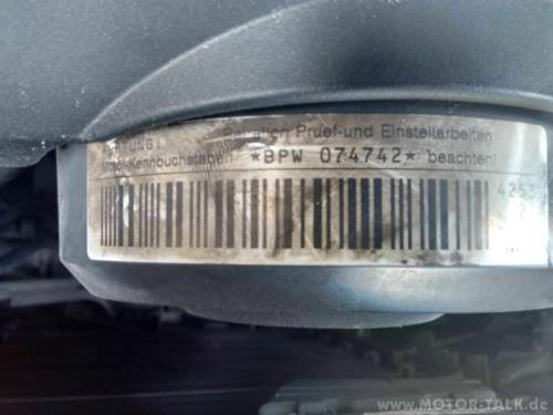

Ich frage nochmal sicherheitshalber nach: Ist der Motor (Rumpfmotor) wirklich NEU und tatsächlich ein BPW, oder ist er evtl. nur "generalüberholt"? Kommt nämlich echt häufig vor, dass beim Überholen in den BPW die Nockenwelle des Bruders aus 2005 ohne DPF eingebaut wird, weil die Teile entweder falsch deklariert sind, oder weil die Leute nicht wissen, dass die Nocken unterschiedlich sind und eben keine Ahnung haben, dass sie darauf achten müssen.
Der Motor ist insofern "neu" da dieser von einem Unfallauto (Heckschaden) übernommen wurde. Der Motor ist wirklich BPW, das sehe ich ja sofort wenn die Motorhaube geöffnet wird.
Frage: Das Audizentrum hat mich auch gefragt ob der "Rumpfmotor" getauscht wurde. Gibts da denn überhaupt andere Komponenten die unter den Begriff "Motor" laufen?

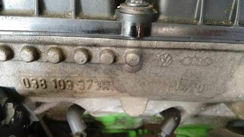

Das würde ich so nicht sagen... Der 140 PS Diesel Motor ohne DPF sieht FAST identisch aus. Die AGR/Drosselklappe ist anders angeordnet und der Dieselfilter sitzt woanders. Und der Ventildeckel - genauer gesagt die KGE - sieht leicht anders aus.
Wer hat denn diesen Umbau durchgeführt? Hast du das Spenderfahrzeug damals gekauft oder irgendwelche Papiere von dem Auto gesehen (oder sogar daheim rumliegen)? Woher kam das Unfallauto? Schrottplatz?
@ all: steht eigentlich nicht irgendwo auf dem Motor der MKB drauf!? Typenschild oder so? Das wäre doch dann am einfachsten.
Vielleicht hilft dir ja das Bild im Anhang weiter.

Img-20170903-143651
OK, dann sollte das passen. Gilt trotzdem noch zu klären, ob nicht doch evtl. eine falsche Nockenwelle verbaut ist. Könnte ja theoretisch sein, dass der Unfallwagen kurz vor dem Unfall eine Motorrevision bekommen hat. Zufälle gibt's, die will man gar nicht für möglich halten... Das mit der falschen Nockenwelle halte ich nun trotzdem für etwas abwegig... Wie gesagt, möglich ist es schon, wäre nur etwas seltsam.
Ein BPW, aber der regeneriert eben nicht. Also ist irgendwas faul...
