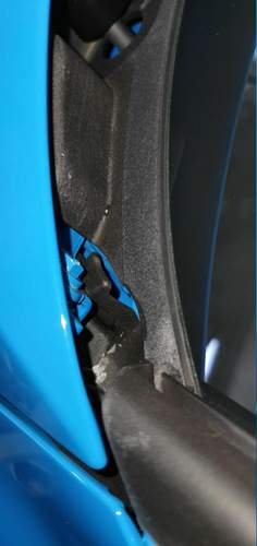

Katastrophenarbeit, die Kunststoffleiste ist doch never ever noch original.
Und die nehmen ernsthaft irgendeine weiße Dichtmasse?
Bei Steinarbeitsplatten für die Küche gibt es ca. 60 Farben zum Verfugen und Audi nimmt weiß bei grauen / schwarzen oder was auch immer für dunklen Farben, eigentlich ohne Worte...

@Audiriiitz für mich sah normal aus. Ich kann noch Fotos machen klar; ich würde aber auch ein Videocall anbieten ^^
Fotos reichen mir völlig 😉
Ja bei der Farbe habe ich mich ja dann auch beschwert. Das geht mir nicht in den Kopf.
Jetzt bin ich gerade verwirrt. Um was geht es hier genau? Sollte nicht was gefixt werden dass in den Fußraum kein Wasser eintritt, redet ihr davon?
@Nick1811 schrieb am 25. Juli 2021 um 20:48:40 Uhr:
ja genau. da wurde (foto mit blitz) links und rechts was abgedichtet, weil es im Werk zu duenn war und das wasser da eintreten könnte.

Ist das vorher /nachher?
@Audiriiitz Nein. Das sind alles Fotos von grade. Extra für dich. Der Unterschied ist- Blitz und kein Blitz!
Hä, die Bilder sind doch vom Rahmen der Frontscheibe oder sehe ich das falsch? Wie soll denn von da aus Wasser in den Fußraum kommen?
@Nick1811 schrieb am 25. Juli 2021 um 20:58:46 Uhr:
Wasser fliest nach unten.
Es tritt da ein, kommt im Fußraum raus.
Ich dachte die ganze Zeit dass im Fußraum direkt nachgearbeitet werden muss ^^
Ich hab mal nachgeschaut, bei mir ist da auch so ne Schmatze verarbeitet, allerdings ist das Zeug bei mir durchsichtig. Ich versuche das nachher mal zu fotografieren, mal sehen ob man das sieht.

Bei mir siehts auch nicht besser aus.
Meiner muss nicht in die Werkstatt, also ab Werk schon so gewesen 🙁
