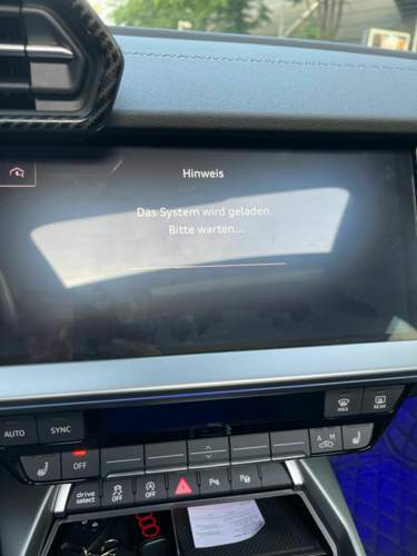

Hallo zusammen ich habe seit den neuen Update nur noch probleme mein mmi wil einfach nicht fuktionieren
Er bleibt in eine endlose ladebildschirm
Kann mir jemand helfen bitte!
Danke🙂

Drück mal den Lautstärkeregler für ~10 Sekunden.
@Ben-A schrieb am 18. Juni 2021 um 09:50:13 Uhr:
@Bengi97 schrieb am 17. Juni 2021 um 20:38:10 Uhr:
Danke🙂
Ist das wie ein reboot dann (neustarten)
Korrekt.
