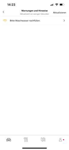

@d.kante schrieb am 19. Februar 2023 um 11:59:46 Uhr:
Mit der Verbauliste von erwin meinst du doch die PR-Nummern-Liste, oder?
D.h. Du hast die Liste mit ca. 200 PR-Nummern (also nicht nur den Aufkleber) und darin ist "8W1 Waschwasser-Standanzeige" oder ähnliches trotz Verbau nicht zufinden?

Ja, genau! Das einzige was in die Richtung geht ist
8M0 Ohne Heckscheiben-Wisch-Waschanlage
8X8 Scheinwerfer-Reinigungsanlage
(8M0 wg. Limousine)
Und ich hab einen Screenshot aus der myAudi App mit der entsprechenden Meldung - das heißt ich habe einen solchen Sensor definitiv verbaut.

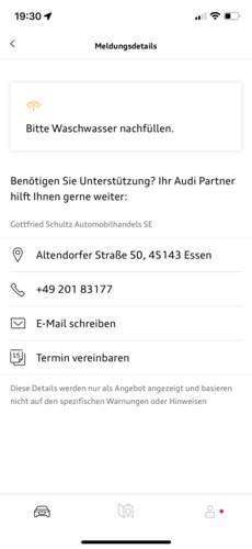

Wo sollte das mit dem Wischwasser genau in der App stehen ? Unter welchem Raster ?!
Auf der Hauptseite (mit dem Auto oben) und dann auf „Warnungen und Hinweise“.
Meldungsdetails
Die ist aktuell logischer weise leer(die hinweisliste) , also falls es verbaut ist erscheint es dort ,meint ihr?
Anders bekommt man es net heraus ob man es hat ?
Falls es verbaut ist und der Behälter fast leer ist, solltest du eine Meldung im Kombiinstrument bekommen und halt auch in der myAudi App. Ob man den Verbau des Sensors anders herausfinden kann weiß ich nicht. Aber ohne Zugriff auf irgendwelche Audi-Systeme eher nicht.
Kann man das nicht im MMI einstellen,ob die Hinweise angezeigt werden, oder nicht?
Meldung über fehlendes Wischwasser bekomme ich im VC als auch in der App.

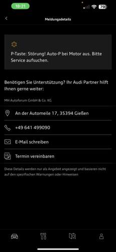

So hab wohl ein größeres Problem mit dem Wählhebel vom Getriebe. Hab seit heute die Meldung aus dem angehängten Foto. Am Mittwoch hab ich einen Termin im Audi Zentrum. Das Auto ist jetzt 28 Monate alt und hat 29TKM. Fahren funktioniert ganz normal, allerdings kann ich kein P einlegen und die Beleuchtung des Moduls ist auch tot. Und bei jedem langsamer werden unter 15Kmh piept es laut und die Meldung wird wieder prominent im VC angezeigt. Garantie ist ablaufen im November 2022, bin mal gespannt ob es überhaupt was auf Kulanz gibt. Hab da allerdings keine großen Hoffnungen...
Audi
Check mal die zuständige Sicherung im Sicherungskasten Armaturenbrett
Gänge einlegen funktioniert ja am Hebel, müsste bei einer defekten Sicherung nicht alles am Wählhebel tot sein?
Hatte ich nach 1 Jahr auch. Die tauschen die Einheit und fertig. Gibt eine TPI für. Das Ding ist defekt.
