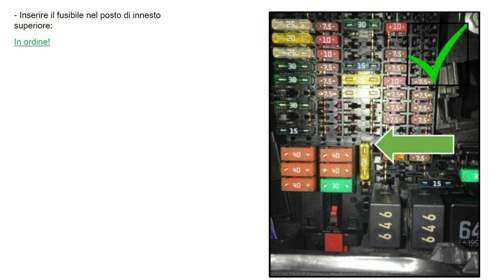

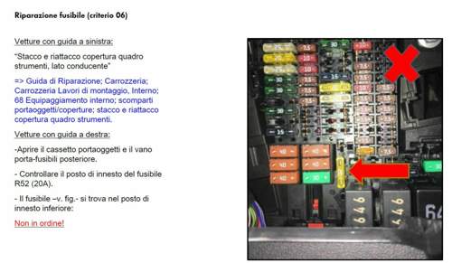

hallo, auf erwin habe ich eine liste von eingriffen gefunden, darunter das verschieben einer sicherung, die dazu führen kann, dass sich die batterie entlädt, da sie die 12-v-steckdose aktiv lässt, auch wenn die maschine ausgeschaltet ist. jemand, der Probleme mit der Mildhybrid-Batterie hatte, kann vielleicht überprüfen, ob sie an der richtigen Stelle sitzt.
thank you very much for this information. can you tell me the other information in erWin? Are there any other issues solved in erWin? thank you so much
keine üblichen Sachen. die einzige Neuigkeit ist ein Hinweis auf das nächste Software-Update. Sie sagen, sie bereiten ein großes Update vor, das all diese Probleme behebt, die wir haben. die software ist schon ok seit version 3600 heißt es.

Dies ist, was ich von Erwin heruntergeladen habe, es ist jedoch auf Italienisch.
die übersetzung ist:
Serieneinführung
Ab der Standardeinführung der neuen Softwareversion werden diverse Nachteile des MIB3-Systems beseitigt
größer/gleich 3600 in Woche 25/21.
Hilfeleistung
Die für Reparaturen im Rahmen des Assistance-Service erforderliche Software befindet sich derzeit in der Entwicklung.
Sobald die Software verfügbar ist, benachrichtigen wir Sie umgehend mit dieser TPI.
Wir werden auch die anderen TPIs zum Thema MIB3 aktualisieren, sobald eine Lösung verfügbar ist.
Verschieben Sie die Reparatur, da eine dauerhafte Reparatur derzeit nicht möglich ist. Diese TPI wird aktualisiert
sobald eine Lösung vorliegt.
Wir empfehlen daher, die E-Mail-Benachrichtigungsfunktion auf dem DISS-System für diese oder diese TPI zu aktivieren
Kundenbeschwerde. Senden Sie für jeden gemeldeten Fall eine DISS-Qualitätsinformation und erwerben Sie diese TPI.
Sobald es aktualisiert ist, folgen Informationen per E-Mail.
dies für mein Modell mit SW 3272
