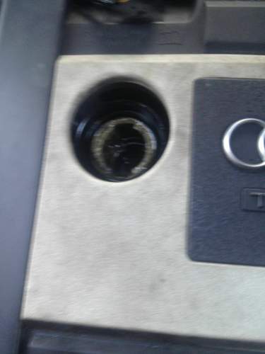

hab schon mal gehört das Schleim am Öldeckel von einer defekten Zylinderkopfdichtung kommen kann, oder auch von viel Kurzstrecke. Da ich zur Arbeit nur 10km habe, finde ich etwas Schleim um diese Jahreszeit nicht ungewöhnlich, aber was ich gerade gefunden habe hat mich doch erschreckt ( siehe Bilder ).
Ist das noch normal?
Wagen qualmt nicht auffallend, und Kühlwasserstand scheint normal zu sein.

Mmh... bei 1.6er is das wohl nicht unüblich...und bei reichlich Kurzstrecke... Aber bei TFSI? Wenn nichts ungewöhnlich raucht, am Kühlwasser-und Motorölstand sich nichts ändert hilft wohl auch nur weiter beobachten... und erstmal nicht verrückt machen...
fahr mal ne längere Etappe auf der Autobahn
Einmal ordentlich Kette geben 😁
Machst du alle 15.ooo km Ölwechsel? Bei der Kurzstrecke auf jeden Fall anzuraten,d.h. weg vom LL.
Mal 200km Autobahn dürften das Problem lösen. Aber langsam an höhere Drehzahlen herantasten, da dein Öl sicherlich schon einiges an Wasser beinhaltet.

Mach dir keinen Kopf.
Das sieht bei mir im Winter ähnlich aus. Nicht ganz so schlimm aber Schleim ist da auch dran.
Fahr den Motor warm und ab auf die Bahn.
Dann verdunstet das Wasser im Öl.

Ich fahre jeden Tag 2x 8 km mit dem Motor zur Arbeit. Meiner wird auch net wirklich warm, hat aber nicht diesen schmodder am Deckel. Beobachte das mal genau. Vor allem die Kühlflüssigkeit. Verbrauch darf es da keinen geben.
Habe ja vermutlich ein defektes Thermostat ( Ersatzteile in freier Werkstatt bestellt, kommt nächste Woche rein ), und vorhin auch mal ins Öl gesehen, sieht auch gelblich aus, wenn auch nicht ganz so schlimm. Wundert mich allerdings nicht, mein Motor ist ja noch weniger auf Temperatur gekommen.
Jetzt frage ich mich allerdings, ob es einfach reicht, den Wagen wieder warm und dann flott zu fahren, wenn alles repariert ist. Kann das verdampfende Wasser aus dem Öltank raus, oder muss ich zwischendurch anhalten und den Decke kurz abnehmen?
Klar, das Wasser geht auch mit geschlossenem Öldeckel raus.
