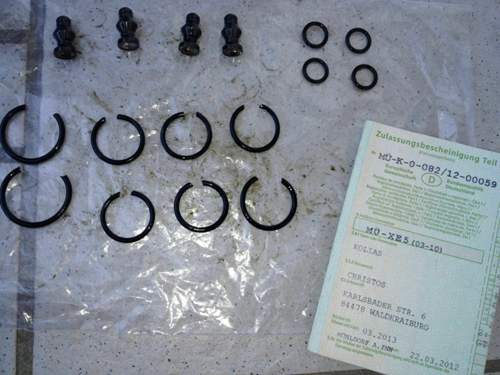

Also das mit dem anwalt mache ich doch nicht, es geht mir nur darum das derfehler weg ist. Hab das auto heute geholt von der VW/Audi Werkstatt. es wurde herausgefunden das Zyl.3 Verbrennungsaussetzer hat. Dann haben sie Pumpen-Düsen ausgebaut neu abgedichtet, Ringtausch durchgeführt, Konussitz gereinigt. Sie haben irgendwie die düse 3 die die den fehler hatte mit düse 4 getauscht, und quasi alle 4 um je einen platz vorgerückt oder so...warum auch immer. Ich lade ein Foto hoch mit der Rechnung und den alten Teilen die ich bekommen habe. Das Auto springt aber jetzt schon im warmen Zustand nicht perfekt an, und springt quasi beim 2.-3- mal orgeln erst an...wie soll es dann erst morgen früh im kalten zustand sein? Mir wurde gesagt wenn das problem weiter besteht muss nochmal geöffnet und geprüft werden und ich muss wieder zahlen, ...:-( das waren jetzt schon 540 Euro. Und mir wurde gesagt das eine neue Pumpedüse EINE 800 Euro kostet,,,,das gibts doch nicht oder??? was sagt ihr zu dem jetzigen stand der dinge? und sorry das ich anfangs so **doof **war ok. lg chris

Kleiner Tipp an den TE: auf Deinen Bildern sind ein paar nette Infos die Du vllt lieber schwärzen solltest... Sowas wie private Adresse, Telefonnummern und Kennzeichen...
