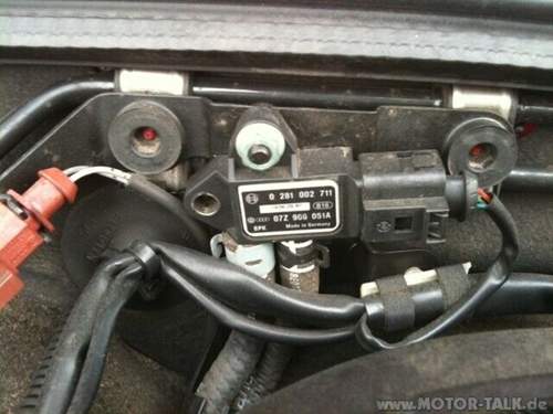

mein 2006ér spinnt schon wieder, bitte wenn möglich erfahrungen mitteilen, da Fachleute am Auto herumprobieren und mein Geld verballern! Wer hatte das Problem, und wichtiger noch wie wurde es behoben? Der Motor läuft auch nach 147Tkm einfach klasse, er qualmt nicht, läuft rund, hat Leistung, Verbrauch ca.5,5-6 Liter. so gut wie kein Oelverbrauch.
Ausgetauscht wurden 2 Glühkerzen, ein Drucksensor vorne i. d. nähe vom Kühler Fahrrichtung rechts. Laut Fehlerspeicherauslesung ist es möglich das derTurbo- das Steuergerät- verstopfte Abgasleitung- der genannte Drucksensor- Glühkerzen defekt vorliegt.
Bitte teilt mir eure Erfahrungen mit.
