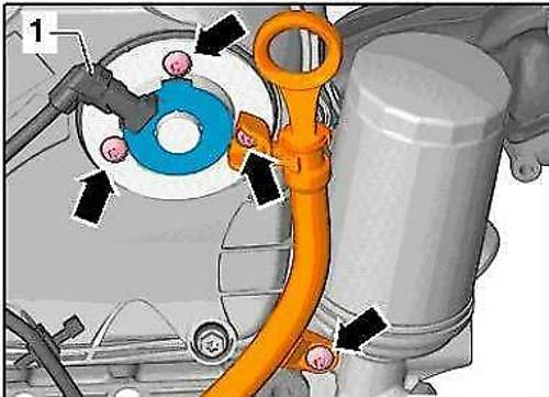

Hab bei mir was neues! Müsste es aber noch morgen Abend testen wenn das Auto länger steht!
Bei mir wurde auch der Nockenversteller(Lagerbrücke) ersetzt;
ABER:
Das Magnetventil musste bei mir auch ersetzt werden, weil es wohl irgendwas falsch gemacht hat! (Fehlerspeicher war immer leer)
Und nun ist mein Ruckeln auch weg!! Bzw. Der Kaltstartprozess insgesamt viel viel kürzer!

Hallo
hast Du evt die Teile Nr des Magnetventils zur Hand,
War es das Magnetventi für Ladedruckbegrenzung oder für Aktivkohlebehälter?l
oder war es das N 276 (Regelventil Kraftststoffdruck)

HI!
Da sie meinten direkt beim Tausch des Nockenverstellers zu sehen, gehe ich sehr stark vom N205 aus!
"- Stecker vom Ventil 1 für
Nockenwellenverstellung -N205- -1-
abziehen.
- Schrauben -Pfeile- ausdrehen und
Ventil 1 für Nockenwellenverstellung
-N205- abnehmen."
Ich weiß nicht, ob das Bild hier im Netz sein darf, falls es verboten sein sollte, wieso auch immer, bitte PN ^^
LG
N205
Original geschrieben von moon123
Bei mir wurde auch der Nockenversteller(Lagerbrücke) ersetzt; [...]

am 18. August 2011 um 17:54
N 205 Ventil für Nockenwellenverstellung, vielen Dank für die Info
