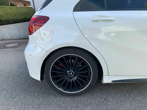

hier sind bilder von meinem mit gewindefahrwerk ca 50mm tiefer (also ca 35mm tiefer wie mit AMG fahrwerk) und 19" Felgen

@Oxytip schrieb am 08. Jan. 2020 um 18:11:05 Uhr:
Hatest du Probleme beim Eintragen der Felgen?
Bzw. Kannst du mir die Daten der Felgen geben ET usw. Möchte mir wie gesagt ja auch 19 jetzt bestellen :-)
8,5Jx19H2 ET45 mit 235/35 R19 passen Perfekt, auch mit 45 H&R Federn ! A250 Sport 4Matic Bj. 2017
Hier musst Dir keine Gedanken machen!
Dieser Spritzschutz bzw. diese AMG Plastik Verbreiterung an den Kotflügeln hinten hat meiner zwar auch verbaut werden aber nicht wirklich benötigt..! Die Brechen mit Sicherheit in der Waschstraße sofort ab, da ich aber den Mattlack habe... und deswegen die Waschstraße Tabu ist konnte ich es noch nicht Testen...

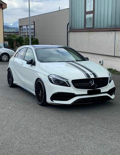

Ich habe mir gestern Federn von Vogtland eingebaut. Ich wollte mal Bilder/Erfahrungen teilen, da die meisten Bilder zur Tieferlegung hier von ST oder H&R sind.
Vorab:
- A250 Sport Mopf 218PS
- Vogtland 40mm Federn
- Keskin KT15 in 18 Zoll
Zum Fahren: Ich bin wirklich beeindruckt. Ich habe schon öfters gelesen, dass es nicht härter wird, sogar eher komfortabler. Das habe ich nie geglaubt und hab mich darauf eingestellt dass es deutlich härter wird.
Aber nein, über Schlaglöcher und andere Unebenheiten in der Straße ist es wirklich deutlich entspannter und weicher geworden. Ich war wirklich erstaunt als ich die ersten Kilometer gefahren bin.
Zur Optik: Ist natürlich immer Geschmackssache, ich finde dieses "dezent Tiefer" so Top und meiner Meinung nach sollte er nicht tiefer.

Ich habe meinen A250 vor einem Monat tieferlegen lassen. Vogtland Federn 40mm VA&HA mit 19 Zoll 8,5 Felgen.
Einigen gefällt das Keilförmige tieferlegen nicht, mir gefällt es aber sehr gut 😛

Hallo Laszlo
Mit Keilförmig meine ich, wenn die Front tiefer ist als das Heck und den Schnee beiseite schaufeln kannst 😛 Gefällt mit persönlich sehr bei meinem Auto.
Bezüglich Fahrverhalten kann ich dir sagen, als ich von 18“ auf 19“ und die Federn eingebaut habe, ist er schon sehr hart geworden. Mir gefällt es, meiner Freundin eher weniger 😉
Aber Kurvenverhalten und Fahrgefühl ist dadurch schon besser geworden und es gefällt mir sehr.
