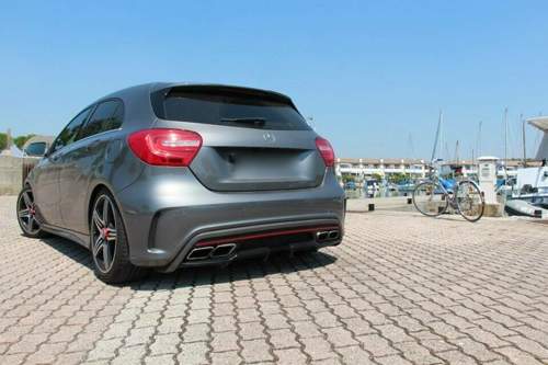

hier sind bilder von meinem mit gewindefahrwerk ca 50mm tiefer (also ca 35mm tiefer wie mit AMG fahrwerk) und 19" Felgen

Hallo KN790, bist du zufrieden mit dem Fahrwerk und aus Welche Gegend kommst du? Gruß Serega
Hi was sind das für Felgen??

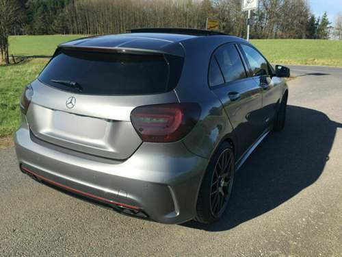

HI, 15mm tiefer als das ohnehin schon tiefere 15mm Serienfahrwerk des A250Sport

@xlboy10 schrieb am 24. April 2018 um 06:55:23 Uhr:
Sieht echt super aus!!!
Welche Federn hast Du verbaut?
Mit freundlichen Grüßen
Pit
20er von HR. Wichtig...Nummer 28881-2
Hast du da einen spritz Schutz verbauen müssen bei deinen 19er Felgen?
Und nur hinten?
Möchte mir jetzt die selben holen?
Bzw. Wo hast du den herbekommen da ich sehe das du auch die AMG heck Stoßstange hast?.
Was meinst du mit Spritz Schutz? Ne habe nichts einbauen müssen... das war alles so dran...a250 mit AMG Paket...
Die kleinen Dreiecke hinten sind für den Steinschlagschutz. Sind beim „Sport“ Modell ab Werk verbaut, da der breitere Serienbereifung hat.
Hmmm okay hab eine AMG Stoßstange Hinten nachgerüstet und da waren davor keine Ecken obwohl es ein sport model war.
Hatest du Probleme beim Eintragen der Felgen?
Bzw. Kannst du mir die Daten der Felgen geben ET usw. Möchte mir wie gesagt ja auch 19 jetzt bestellen :-)
