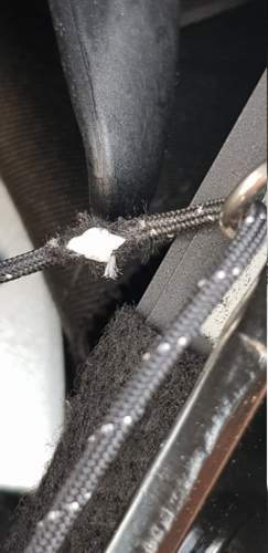

Ich wollte nur mal darauf hinweisen das bei meinen Cabrio die Spannschnüre ausgetauscht werden mussten. Die schnüre sieht man gut wenn man das Dach per Fernbedienung öffnet. Aufgefallen das was nicht stimmte mit den schnüren ist es mir nur rein zufällig aufgefallen. Die Schnüre sind schwarz.. aber nur schwarz umantelt, die eigentliche Schnur ist weis ... ich hatte gesehen das die Ummantelung an manchen Stellen kamputt gescheuert war. Das weisse war sichtbsr. Bei mir führte das zu keinen Ausfall, habe es aber reklamiert und die Reklamation wurde auch angenommen und erledigt. Vielleicht hat der ein oder andere ja auch das gleiche.. da nun die kalte Zeit da ist wird es von Euch aber vielleicht für eine officielle Garantie erst im nächsten Frühjahr entdeckt. Nachschauen kann ja nicht schaden , nicht das der ein oderer andere es später dann selbst bezahlen muss weil das Auto aus der Garantie ist.
Also wenn man das Dach öffnet dürfen keine weisse Schnüre zu sehen sein... die sind normalerweise Schwarz ummantelt.

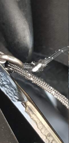

So - jetzt hat es mich auch erwischt
A238 EZ 11/2019 mit 23 TKM
Habe heute eine Mail an meine Mercedes Werkstatt gesendet - mit den 2 Bildern
Mal schauen wie es weiter geht

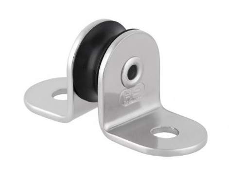

Wenn man das hier liest, dann ist das schon enttäuschend was Mercedes da baut. Das Seil scheuert durch, also wird das Seil verändert, nicht aber die Ursache bzw. die Scheuerstelle. Es wäre doch so einfach anstelle der Metallöse eine kleine Rolle einzubauen (wie beim Segelboot).
Die Rolle versagt möglicherweise schneller als das Seil.
Habe mir auch schon gedacht, warum man hier nicht Ringe aus PTFE oder ähnlichem zum Einklipsen in die Ösen verwendet, Funktioniert vermutlich auch nicht weil das dann ungewollt im geringen Maß federt und auch sonst schneller durch ist.
Fakt ist die lackierten Ösen sind häufig zu rauh, ob wegen Lack- oder Schweissspritzern oder wegen schlechter Vorbereitung der Öse selbst ist fast schon egal.

Dir fehlen die 21er Seile und Ösen. Damit hält das Dach, ich habe seitdem keinen Verschleiss mehr.

Mach mal ein bild vom Seil und den Ösen.
Danke im voraus.

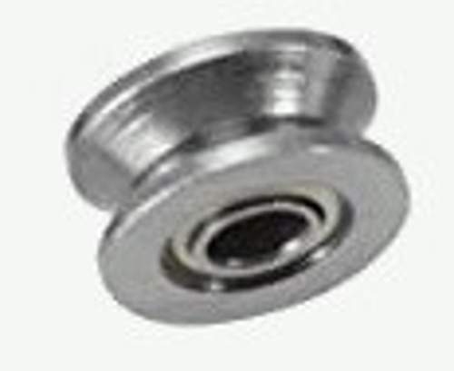

Dafür gibt es Entwickler, um solche Probleme zu lösen. Wenn ich mir das Bild anschaue, dann ist da ja nichts anderes als eine Metallöse, also ein gebogener Stab. Darüber "schleift" das Seil. Die Lösung wäre doch so einfach. Man müsste nur über die Öse 2-3 mm breite Hülsen aufstecken; das Seil läge dann auf den Hülsen und die Hülse dreht sich bei Zug, oder es gleich richtig machen und eine Rolle mit Kugellager einbauen.
Bin gerade dabei mir den neuen SL in die engere Auswahl zu nehmen. Wenn ich das hier lese habe ich schon keine Lust mehr, wenn ich mich dann mit solchem Murks auch dort beschäftigen muss.
Rolle mit Halter
Rolle mit Lager
