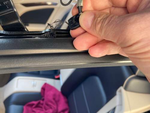

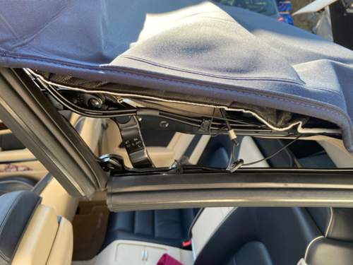

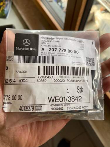

Da hier der A207 angesprochen wurde, wir fahren selber seit 2 Jahren einen aus 2014. Nach dem Kauf hatte ich festgestellt, dass auf der linken (Fahrer-) Seite ein Seil gerissen bzw. die Lasche abgerissen war. Genauso wie @Ralf238 es geschrieben hat, bei MB den Reparatursatz gekauft, mit dem notwendigen Werkzeug bewaffnet und an einem schönen Samstag selber gewechselt. Zeitwertgerecht repariert und was fürs Ego getan 😉
