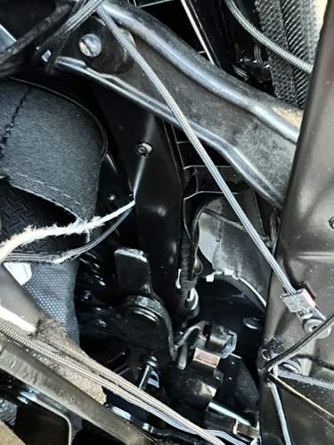

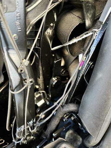

Hallo, bei mir sind es an jeder Seite 2 Seile die vom Durchscheuern betroffen sind. Hat schon jemand versucht die Seile selbst auszutauschen beziehungsweise zu erneuern? Zum Beispiel durch 2 oder oder 3 mm dicke Kevlarseile.
2a046bd6-8671-4e58-8eca-3f21b3fb80cb
6c33a23e-c4b1-4093-9d63-a8f7c5b6a9ed
Ja...einige...beim A205
https://www.motor-talk.de/.../cabrioverdeck-zugseile-t6687407.html?...
Problem sind anscheinend nicht die Seile, sondern die Ösen.
