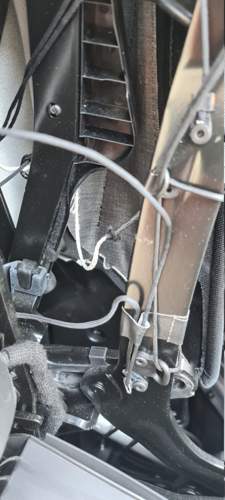

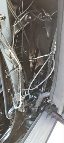

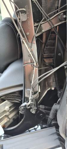

Ich wollte nur mal darauf hinweisen das bei meinen Cabrio die Spannschnüre ausgetauscht werden mussten. Die schnüre sieht man gut wenn man das Dach per Fernbedienung öffnet. Aufgefallen das was nicht stimmte mit den schnüren ist es mir nur rein zufällig aufgefallen. Die Schnüre sind schwarz.. aber nur schwarz umantelt, die eigentliche Schnur ist weis ... ich hatte gesehen das die Ummantelung an manchen Stellen kamputt gescheuert war. Das weisse war sichtbsr. Bei mir führte das zu keinen Ausfall, habe es aber reklamiert und die Reklamation wurde auch angenommen und erledigt. Vielleicht hat der ein oder andere ja auch das gleiche.. da nun die kalte Zeit da ist wird es von Euch aber vielleicht für eine officielle Garantie erst im nächsten Frühjahr entdeckt. Nachschauen kann ja nicht schaden , nicht das der ein oderer andere es später dann selbst bezahlen muss weil das Auto aus der Garantie ist.
Also wenn man das Dach öffnet dürfen keine weisse Schnüre zu sehen sein... die sind normalerweise Schwarz ummantelt.

So, nun hat es mich auch erwischt, habe eine durchscheuerte Ummantelung. War heute bei der NL und habe den Mangel angezeigt. Es werden nur die Schnüre getauscht gegen die neueste Version, da keine Schnur gerissen. Wird laut MB 2 Tage dauern. wird auf Kulanz übernommen. EZ 02/2020 11700km.

Habe mir auch vor 4 Wochen den a238 bei einem kleinen Händler gekauft und letzte Woche über diese Problematik gestoßen. Der Wagen ist EZ 9/2017 mit 32000km und Junge Sternegarantie bis September. Also voller Vertrauen zur Niederlassung in Mannheim. MB würde 75% ich soll 25% übernehmen. Soll aber erst versuchen den kleinen Händler kontaktieren, er muss ja für Sachmängelhaftung aufkommen. Wei jemand welche MB-Werkstatt gut und großzügig ist wenn es um Kulanz geht? Region Worms und Umgebung. Die MB-Werkstatt in Worms isz katastrophal schlecht.
