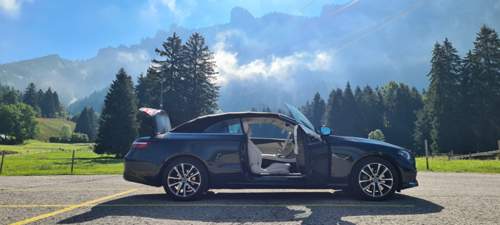

Mein Mopf-Modell von 03/2021 ist auch unauffällig. Wird als Ganzjahreswagen bewegt, aktuell über 17.000 km und ständige Dachbedienung (teils mehrfach am Tag, da ich ihn nicht offen stehen lasse). Fahre eigentlich bei jedem trockenen Wetter über 10 Grad offen. Vielleicht hat Mercedes das Problem ja doch mit dem dritten, vierten (oder so ?) Korrekturversuch in den Griff bekommen.
Ganz aktuell oft genutzt im Allgäu.
Bisher ebenfalls keine Verdeck-Probleme bei meinem, letzter Vor-Mopf mit Analog-Uhr, EZ 07/2020, 18TKm. Ganzjährig im Einsatz, überwiegend offen.
Halte die Luft an, dass das so bleibt! :-|
PS: schöne Ausstattung mit hellem Himmel und Interieur!
