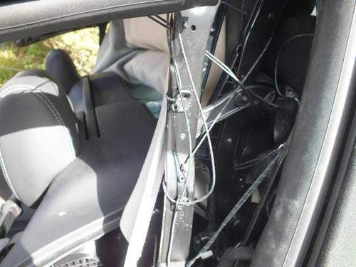

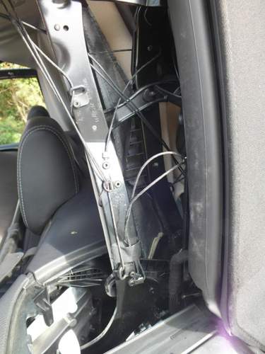

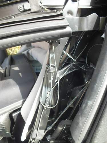

hatte am Montag um 8:30 Uhr Termin bei MB zur Seilreparatur. Nahezu 3 Wochen musste ich auf den Termin warten. Veranschlagt waren 2 Tage für die Reparatur. Zu meinem Erstaunen war die Reparatur noch am Montag gegen 16:00 Uhr fertig. Eine weitere Überraschung erlebte ich dann, als ich zuhause die neuen Seile angeschaut habe. Meines Erachtens wurde eine ältere Seilversion verbaut. Diese anthrazit/weiß gemusterten Seile hatten wir doch schon mal, ich glaube als 2. Version. Bitte schaut euch mal die Fotos an und sagt mir ob ich mit meiner Vermutung richtig liege. Sollte das so sein, würde das ja bedeuten, MB traut auch der 3. Seilversion nicht mehr. Oder es wird verbaut was gerade so rumliegt, ändern an der Misere tut es ja eh nichts.

@Rabbit213 schrieb am 6. Oktober 2021 um 12:21:29 Uhr:
Da hast du leider vollkommen recht. Die Generation hatte ich vorher montiert gehabt Bei einem Wechsel habe ich dann die robuster ummantelten Seile in schwarz erhalten.

andere Hersteller verwenden auch Seile, vielleicht sogar vom gleichen Lieferanten. Das Problem liegt wohl weniger an den Seilen selbst, sondern an einer - nennen wir es mal wohlwollend - unglücklichen Seilführung. Das Verwenden der alten Seile dürfte eigentlich Futter für eine Rückabwicklung/Wandlung des Kaufvertrags sein, beweist es doch einmal mehr, dass eine dauerhafte Lösung nicht möglich scheint.

Sieht seltsam aus, die hatte ich auch mal als 2. Versuch drin. Mittlerweile sind andere bei mir verbaut.
Das sind doch noch die alten Seile! Die 3.Generation sieht anders aus!
Genau, in gefaltetem Zustand werden 2 stark gespannte Seile durch Bewegung des Dachgestells während der Fahrt (das Dachgestell vibriert während der Fahrt) an der Öse aufgerieben bis der Riss eintritt. Zusätzlich reissen die oberen Einhängepunkte am Innenverdeck (Himmel) aus, deshalb wird oft das ganze Innenverdeck getauscht.
Es gibt bis dato keine nachwiesene Lösung, die länger als ca. 600 Dachbetätigungen hält. Das ist die traurige Realität, egal was erzählt wird.
