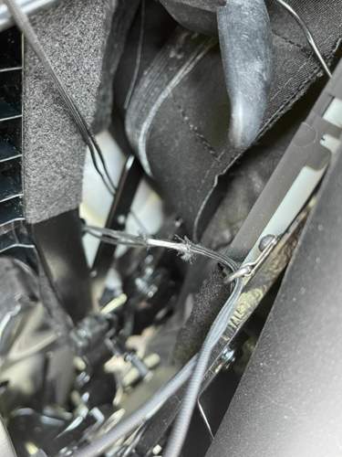

Ich wollte nur mal darauf hinweisen das bei meinen Cabrio die Spannschnüre ausgetauscht werden mussten. Die schnüre sieht man gut wenn man das Dach per Fernbedienung öffnet. Aufgefallen das was nicht stimmte mit den schnüren ist es mir nur rein zufällig aufgefallen. Die Schnüre sind schwarz.. aber nur schwarz umantelt, die eigentliche Schnur ist weis ... ich hatte gesehen das die Ummantelung an manchen Stellen kamputt gescheuert war. Das weisse war sichtbsr. Bei mir führte das zu keinen Ausfall, habe es aber reklamiert und die Reklamation wurde auch angenommen und erledigt. Vielleicht hat der ein oder andere ja auch das gleiche.. da nun die kalte Zeit da ist wird es von Euch aber vielleicht für eine officielle Garantie erst im nächsten Frühjahr entdeckt. Nachschauen kann ja nicht schaden , nicht das der ein oderer andere es später dann selbst bezahlen muss weil das Auto aus der Garantie ist.
Also wenn man das Dach öffnet dürfen keine weisse Schnüre zu sehen sein... die sind normalerweise Schwarz ummantelt.
So, nun das versprochene Feedback zur durchgeführten Reparatur meines A238, mittlerweile der 3. Reparaturversuch der Spannfäden.
Zum Hintergrund:
Dank eines anderen Forumsmitglieds konnte ich einen Kontakt zum technisch Verantwortlichen bei Daimler herstellen, der weltweit alle Cabriodach-Themen beim A238 koordiniert. Hierzu fand ein langer, intensiver Austausch statt. Ganz anderes als mit Maastricht, hier erhielt ich erst gestern eine bedingt hilfreiche Antwort.
Vom Verantwortlichen erhielt ich den Hinweis, dass die bei mir durchgeführte Reparatur erst ab Anfang November zur Kommunikation in die Welt geht. Da es mittlerweile bereits der 18.11. ist, gehe ich davon aus, dass ich meine Ergebnisse hier teilen darf.
Was wurde gemacht?
In Summe erhielt ich einen komplett neuen Dachhimmel und geänderte Führungsschienen, die an von außen verborgenen Stellen angebracht werden. Auch beim Dachhimmel habe ich es so verstanden, dass sich die Führung der Spannfäden ändert. Gemäß der Angaben, die ich erhielt, entspricht mein A238 jetzt konstruktiv dem A238 MOPF, das seit ca. 05/20 gebaut wird. Mit diesen Änderungen ist sich Daimler wohl nach umfangreichen Versuchen (auch in der realen Welt) sicher, das Problem mit den Spannfäden in den Griff bekommen zu haben. Hierfür dürfte es entweder bereits ein neues Tips Dokument geben oder es erscheint in Kürze. Zumindest nach meiner Interpretation des ganzen Sachverhaltes.
Witterungsbedingt hatte ich bisher keine Gelegenheit, mein Dach einem Stresstest zu unterziehen. Das Ergebnis des Reparaturversuchs wird also erst in den nächsten Monaten feststehen. Nach allem, was ich jedoch über die Probleme gelernt habe, stehen die Chancen aus meiner Sicht gut, dass dies ein echter, nachhaltiger Ansatz zur Lösung der Probleme ist.
Kann ich euch Guidance geben? Nein, noch nicht. Lediglich, dass es Hoffnung gibt und diese ist durchaus ernst zu nehmen. Daimler nimmt - entgegen der Kommunikation aus Maastricht - das Problem sehr ernst und geht der Sache auf den Grund. In der Hoffnung, dass dieses Thema ein für alle Mal gelöst ist. 🙂

So, nachdem ich hier erstmal die letzten 1-2 Seiten überflogen habe, ging ich erstmal zu meinem 238er raus und schaute mal nach. Danach habe ich mir dann hier alle 39 Seiten durchgelesen, da ich auch mit zum Club dazugehöre. Ich habe ein durchgescheuertes Seil entdeckt.

Habe ich das jetzt eigentlich richtig gelesen, dass ein Dachhimmeltausch erstmal nicht erfolgen wird, sondern das die ersten Reparaturversuche immer erstmal nur andere Schnüre sind ?
Dann hab ich in irgendeinem Post was von Rückrufaktion diesbezüglich gelesen ? Gabs die wirklich oder eher doch nicht? Bei mir sind nämlich noch die schwarzen Schnüre drin.

Das mit dem Rückruf (MB-intern) war die Aussage eines Kundendienstmitarbeiters meines MB-Händlers. Das war wohl so gedacht, dass die Seile im Rahmen eines ohnehin stattfindenden Werkstattaufenthalts geprüft und ggf. erneuert werden sollten. Ob diese Aussage so richtig ist kann ich nicht beurteilen, ich glaube MB im Zusammenhang mit dem Cabrio-Dach ohnehin nichts mehr. Aber du scheinst nicht der erste zu sein, dessen Gebraucht-Cabrio mit defekten Seilen übergeben wurde.
