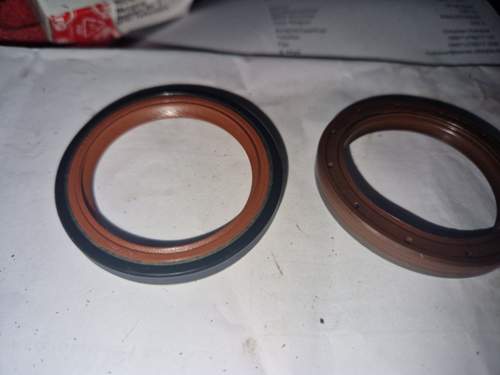

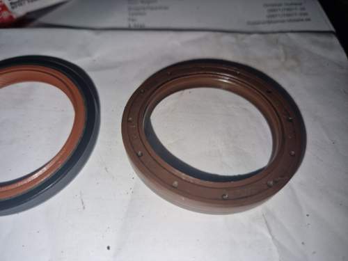

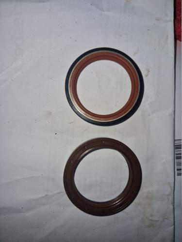

Habs mir mal angeschaut, der Wellendichtring ist tatsächlich etwas undicht. Aber kann das sein, dass der Dichtring dafür verantwortlich ist, dass in die Ladeluftstrecke schon wieder Öl gelangt?
Hab ihn auch schon ausgebaut und mir einen neuen geholt. Leider konnte bei Opel der Dichtring nicht kurzfristig besorgt werden und ich habe mir im Zubehör einen von Elring besorgt, soll anscheinend auch die verstärkte Variante sein. Beim alten Ring konnte ich keine großartigen Beschädigungen feststellen. Habe mal Bilder angehängt.

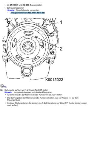

Beim Zerlegen ist mir noch aufgefallen, dass die Riemenscheibe mit so einem Sechskant in den Block geht. Gegenseite sollte die Ölpumpe sein, wie auf dem Bild zu sehen (Sechskant, die Scheibe lässt sich bewegen). Hätte man hier etwas abstecken oder arretieren müssen? Ich hoffe ich habe hier keinen Mist gebaut, schraub eigentlich fast nie an Opel.
Hat jemand noch den Anzugsdrehmoment für die Riemenscheibe (also die große Schraube in der Mitte?
Vielen Dank vorab!

Die Riemenscheibe muss wieder in der gleichen Position eingebaut werden.
Anzugsdrehmoment 150 Nm + 45° + 15°
Und nicht an der KW arretieren bzw. blockieren beim anziehen der Schraube.
Nur mit einem Gegenhalter an der Riemenscheibe blockieren.

Nein, der Ring allein kann nicht dran schuld sein,das ist einmal das KGDRV der saugt dir die Öldämpfe so schnell ab das der Ölabscheider überlastet wird und alles durch die Ladestrecke geht .
2. Kann das Pilzventil das verursachen ,nur das die Dämpfe dann rausgedrückt werden.
3. BlowBy nach dem gleichen Prinzip ,aber dann haste ein ganz dickes Problem.
4. eine Mischung aus mehreren Ursachen.

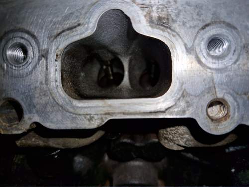

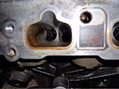

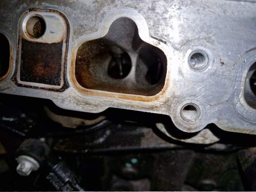

Hier sind mal noch Bilder von der Ansaugseite vom letzten Mal, als ich die Ansaugbrücke "entölt" hatte. Mittig ist der Kanal von Pilzventil zu Ventildeckel, der total verölt war. Für mich sieht es so aus, also würde sich von da aus das Öl auf die Zylinder nach außen verteilen, man sieht ja dass die Verölung von innen nach außen zunimmt. Eigentlich sollte ind dem Kanal ja gar kein Öl drin sein.

Das Pilzventil ist ein Rückschlagventil ,es lässt das Medium nur in eine Richtung durch ,in den Ansaugtrakt.
Umgekehrt geht nicht sofern das Ventil vorhanden ist.
Ist es weg kann der Ladedruck in das Kurbelgehäuse drücken.
Jetzt kommt der Turbo ins Spiel,die Schmierung des Turbo geschieht mit Öldruck das seine arbeit getan hat wenn es den Turbo verlässt .
Zu dem Zeitpunkt ist das Öl drucklos und läuft aus Schwerkraftgründen wieder zurück in den Ölsumpf.
Ist die Leitung verstopft ,beschädigt oder tritt Gegendruck auf kann das Öl nicht zurücklaufen und staut sich im Turbogehäuse.
Der Effekt ist das sich der Öldruck einen anderen weg sucht und der ist an den Labyrinthdichtungen vorbei in den Ansaug- und/oder Abgastrakt.
Das würde schon einige Rauchwolken erklären .
BlowBy ist das verbrannte Gas das am Kolben vorbei ins Kurbelgehäuse gelangt.Je höher die Drehzahl desto mehr BlowBy ist der normale Verlauf ,somit steigt der Kurbelgehäuseinnendruck das muss die Membran regeln /senken /ausgleichen.Die normalen Mengen an BlowBy schafft das Ventil auch ohne Probleme.Auch der normale geregelte Unterdruck ist kein Problem.
Aber wird die Menge zuviel (Kolbenschaden)wird das Ventil überlastet ,der Innendruck steigt .
Effekt ist der gleiche wie beim Pilzventil,aber der Schaden ist höher,da zusätzlich eine Kolbenbeschädigung o.ä. vorliegt.
