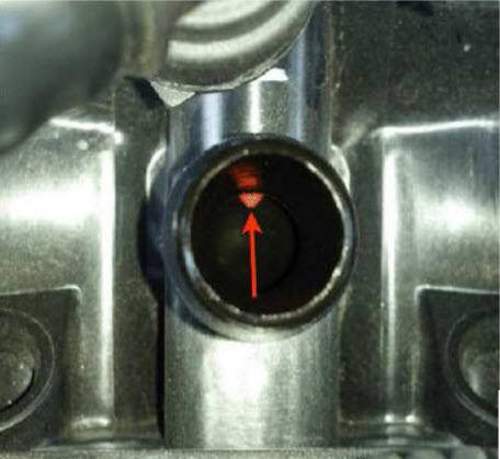

Würde an deiner Stelle einfach mal den großen Schlauch abziehen von der Brücke, dann siehst du ja ob das pilzventil noch vorhanden ist oder nicht, gab auch vor kurzem zu diesem Thema ein Video von den autodoktoren.

Ich weiß nicht welchen großen Schlauch du meinst, und wie im Video zu sehen kann man das Ventil nicht so sehen
Den kannste schon sehen .
Musst halt bischen nachhelfen wenn es verdreckt sein sollte.
Pilzventil
@goldcena schrieb am 21. August 2022 um 21:50:35 Uhr:
@goldcena
Naja, ein bisschen Mühe muss du dir schon geben.
Steht doch alles beschrieben wie man es selbst macht.
Und doch, man kann das Ventil sehen.
