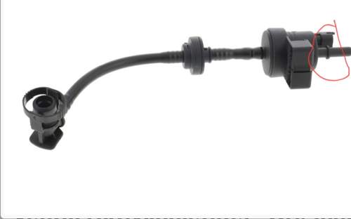

Hab soeben mal das Tankentlüftungsventil ausgebaut um es zu testen. Ist das normal, dass wenn ich anziehe und reinpuste nichts durchgeht? Normal müsste doch in eine Richtung was gehen oder?
@Marihou666
Das TEV selbst muss dicht sein.
Nur mit angelegter Spannung darf es öffnen.
Kann aber sein, das es im Betrieb zwar öffnet aber nicht schließt.

Hab anbei ein Bild von dem Teil angehängt. Wenn ich rechts (rot markiert) mit einer Handpumpe Vakuum erzeuge geht nichts durch und wenn ich Druck aufbaue geht auch nichts durch.
Hab mal das alte TEV von der alten Ansaugbrücke geholt. Wenn ich hier Vakuum aufbaue geht nichts durch und wenn ich Druck aufbaue geht ganz leicht was durch.
Kommt mir irgendwie komisch vor das ganze.

Hast du denn ein Problem mit dem neuen TEV?
Und nein es darf nichts durchgehen.
Denn dann wird das Gemisch zu mager durch den Unterdruck im Saugrohr.

Das TEV hat ein Rückschlagventil in der Schlauchleitung das sperrt wenn Ladedruck vorhanden(eigentlich auch nichts anderes wie das Pilzventil) ,es kann daher nicht in Gegenrichtung fliessen lassen .Wichtig ist es das es in der Sollrichtung den Durchlass den Umständen entsprechend öffnet.Steht es durchgehend auf zieht der Motor natürlich im unteren Drehzahlbereich durchgehend Falschluft. Bei gediegenem Fahrverhalten eigentlich dauerhaft.
Ist das Rückschlagventil ko drückt der Ladedruck in die Tankentlüftung,solange das TEV dicht ist ,ist das nicht weiter schlimm,ansonsten führt das zu Folgeschäden.
K.A. ob der Ladedruck in der Lage ist das TEV zu öffnen.Das ganze hört sich unwahrscheinlich an ,kommt auch fast an die Wahrscheinlichkeit von 6 Richtigen,aber ich sag immer "Sag niemals Nie".

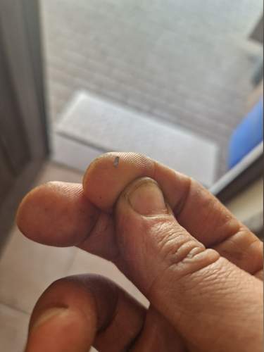

Hab gerade mal alle Komponenten genau untersucht und gereinigt.
Mir ist aufgefallen dass im LLK kleine Alu Späne sind (Bild anbei). Dachte zuerst der neue Turbo würde sich Fressen, aber im Turbo selbst ist alles absolut sauber und auch trocken (einlassseitig), in den Schläuchen sind auch keine von den Spänen. Die sind ganz dünn und nicht magnetisch. Welle vom Turbo lässt sich auch sauber drehen und hat kein großartiges Spiel.
Kann es sein dass sich die Dinger im LLK selbst ablösen?

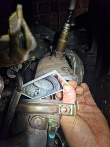

Hier noch ein Bild vom Turbo abgasseitig.
20240622
M.E. verbrennt der zu heiss,die Ascheablagerungen sind weiss .So sieht auch eine Kerze aus wenn...
Die sollten mehr ins braune gehen.
@Kodiac2
Was sagst du zu den Spänen, die sich nur im LLK befinden? Sind ganz kleine dünne Aluplättchen denke ich. Ich vermute die sind vom LLK selbst.
