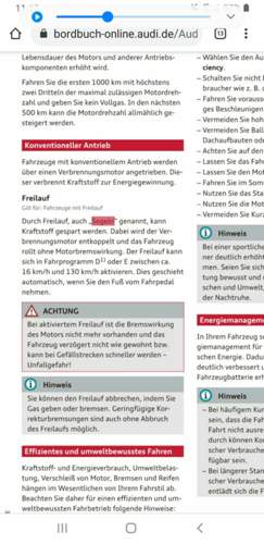

@thodapa bist du dir da sicher? Ich bin der Meinung, dass der 40tfsi und Polo GTI nicht im automatischen Modus auskuppelt, sondern dies nur in Eco machen.
Übrigens finde ich die Segelfunktion völlig nervig, da die Automatik im Stadtverkehr auskuppelt, einkuppelt, auskuppelt usw. und damit überhaupt nichts einspart und nur unnötig Geräusche erzeugt. Auf der Landstraße und AB ist dies schon ganz nett.
Das würde mich auch wundern wenn er das in D macht.
Vor allem wo das ein „unnatürliches“ Verhalten ist und sicher einige stören würde, daher gibt es meines Wissens nach nur in Eco die Segelfunktion.

@Altona-st.paulianer schrieb am 2. Oktober 2020 um 22:54:39 Uhr:
Wenn ich in 'D' fahre, kuppelt der nach Gasrücknahme automatisch aus, beim Betätigen der Bremse oder Gasgeben wieder ein.
Drive Select auf Automatisch.
Mache gerne ein Foto wenn ihr mögt.
35TFSI mit 7-Gang DSG.
Ob Sinn oder Unsinn....er macht es 🙂
es steht aber für "D" extra die Einschränkung "länderabhängig" dabei. Dass er es in "E", also im ECO Modus macht ist klar. In "D" dann wohl nicht in allen Ländern. Vielleicht treffen hier unterschiedliche Nationen zusammen und es gibt deshalb unterschiedliche Meinungen?
Segeln
@thodapa
Ich sprach nie vom 35tfsi, sondern vom 40tfsi (GTI) und der macht dies nämlich nicht, bei Auto und Dynamic merkt man nämlich deutlich die Motorbremse!
