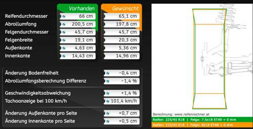

Hi hoffe ich finde hier hilfe.
Will auf mein W177 A180 mit Amg packet 950 Code Winterkompletträder draufmachen.
Jetzt hab ich aber eine Abweichung der ET die originalen amg Felgen 18 zoll haben ET 49 und ich hab
48 spielt das eine große Rolle oder wird das passen?
ABE vorhanden für F2A
Felge borbet
Felgen Größe 8J x 18H2
ET 48
LK112
Momentan drauf
Orginal amg felgen
Felgengröße: 7.5Jx18 ET 49 Lk 112
Kenn mich da leider nicht so gut aus.
Danke

InDeinem verlinkten Gutachten sind doch Kombinationen
unterschiedlicher Reifengrößen auf VA und HA gar nicht zugelassen.
Bördeln bei 215/45R18 auf Borbet 8x18 ET 48
zu den AMG-Rädern 225/4R18 auf 7,5x18 ET 49
Die Borbet-Räder stehen z.B. 7 mm mehr nach außen!
Unterschiede bei Felgenmaulweiten
Ich denke, dass hier eine Diskussion nicht wirklich zielführend ist. Die gewünschte Felge hat lt. Gutachten ein paar Auflagen, egal ob die passt oder irgendwo schleift. Spätestens bei einem Crash oder bei einer Kontrolle sollte die Radkombination irgendwo rechtsicher dokumentiert sein. Dementsprechend zum TÜV und bei Bedarf eintragen lassen.
Ich verstehe, dass man sparen möchte, aber manchmal ist es besser die alten Räder zu verkaufen und einem jungen Stern auch junge Räder zu spendieren.
