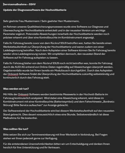

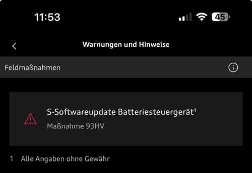

soeben ploppte in meiner App die Meldung unter Warnungen und Hinweise auf, dass an meinem Fahrzeug die Maßnahme 93HV Softwareuodate Batteriesteuergerät durchgeführt werden muss.
Die Suche im Netz ergab leider mit 93HV keine Treffer.
Kennt das Thema jemand?
Die Maßnahme 93U9 hat mein Fahrzeug am 18.02. erhalten, da ging es um das Batterie-Hochvoltsystem.

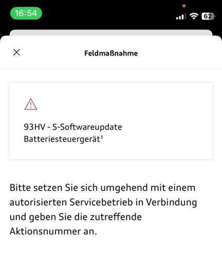

Ja, bei mir ist dieses Update am letzten Freitag auch aufgepoppt.
Da noch keine Infos zu finden waren, habe ich mal ChatGPT gefragt. Da war auf jeden Fall wieder was wegen "auf 80%-max sperren wegen Brandgefahr" zu lesen. Ich hoffe, es handelt sich wirklich nur um dieses ominöse Ladezustandsanzeigending. Termin hab ich eh erst in 4 Wochen bekommen, also kanns so dringend nicht sein :D

IMHO das übliche, bereits seit langem zu erwartende Update, das eine kontinuierliche Überwachung des Batteriezustandes per Telemetrie erlaubt, und weitere Parameter zur Verfügung stellt, die in der Auslieferungssoftware nicht zur Verfügung standen – auch für Modelle mit SDI-Batterien.
(Q8 MJ2024 nicht betroffen)

Mein Händler hat gemeint lt. Audi kann das beim nächsten Service mitgemacht werden.
Scheint also nichts großes zu sein.

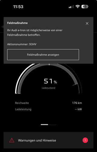

Ich habe nun auch ein paar Screenshots zu der berechneten Reichweite bei bestimmten Batterieladeständen gemacht. Einfach mal zur Sicherheit.
