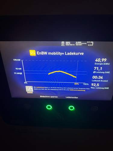

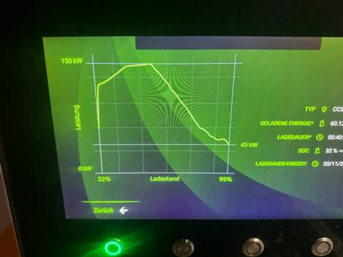

Habe andere Ladesäulen genutzt bei der Rückfahrt heute - das selbe Bild…… zieht langsam hoch um dann Konstanz abzufallen …
In Berlin hatte ich heute früh ein noch schlimmeres Bild… an einer 300‘er hat er nur mit 90 gezogen und zum Schluss mit unter 40kw ……
Ich bin wirklich maßlos enttäuscht - vor dem Kauf habe ich mich informiert (glaubte ich) zu dem Etron 55 …. Und all die YouTube Videos geschaut und Berichte wo klar gezeigt wurde, das der Wagen so konstant schnell läd mit voller power - was die anderen nicht schaffen.
Das war für mich - da regelmäßig Langstrecke - ausschlaggebend zum Kauf und die emobilität zu wagen .
Jetzt, nachdem das Auto vor dem Rückruf das Versprechen eingehalten hatte, zu erleben, das ich doppelt so lange laden muss ist eine bodenlose Frechheit !!!!

…. Nach Termin heute:
Ja es wurde ein Update mit der Batterieüberprüfung gemacht gemacht, welches die ladeleistung reduziert….. (Kotz-Smiley lässt das Board hier nich zu..)
Wie der Vorredner meinte soll es im Q1/Q2 2025 zurückgenommen/geupdated werden….

Also ich habe bei Temperaturen zwischen -3 und +4 °C mit meinem MJ21 (ja, ich weiß - ist anders...) mehrmals in den letzten Wochen mit über 140kW Hochplateau geladen.
Kaum ein Unterschied zum Sommer - ausser bei sehr niedrigem SoC und bei SoC über 85% - da geht die Ladeleistung bei Kälte deutlich stärker herunter als wenn es warm ist.
Gut möglich, dass die neue SW zur zusätzlichen "Sicherheit" (und unter anderem zur Verringerung von Garantiefällen) seitens Audi deutlich beschnitten wird bei Durchführung der Maßnahme.

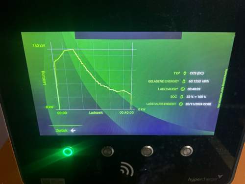

Danke für den Hinweis Hannes, ich hatte die Feldmassnahme im Dezember, bei vergleichbaren Temperaturen (vor der Massnahme war alles noch top). Auto habe ich immer nach einer Fahrt von über 100km geladen (ich lade schnell nur bei Langstrecken, da ich meistens zu Hause lade). Ich bin mir ziemlich sicher dass es an den Update liegt. Die ladekurve ist komplett anders, es fängt mit 74kw an und ist bei 100kw am höchsten und auch nur für kurze Zeit.
Es wird versucht den Akku zu schonen, meiner Vermutung nach, vielleicht sind manche besonders gefährdet und werden nun beim Laden eingeschränkt.
