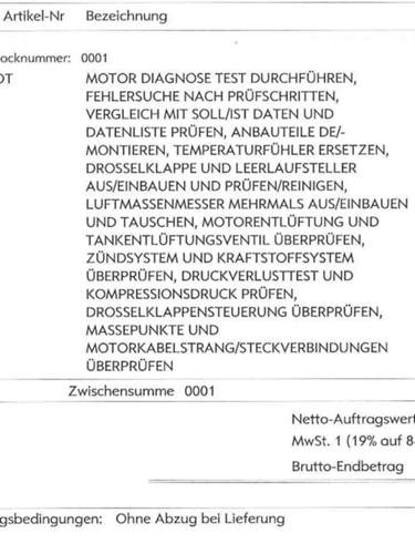

Anbei die bislang durchgeführte Fehlersuche der Werkstatt gem. Rechnungstext:
Img-2452
Stecker lösen, nach grünlichen Belägen schauen und diese mit einer Kontaktfeile reinigen. Anschliessend mit Kontaktspray einsprühen.
Erhöhte Widerstände verfälschen die Werte vom NTC...und dies kann schon ausreichen.
Ok, vielen Dank. Da gehe ich morgen nochmals ran. Habe eben meinen vorherigen Beitrag um die bisherigen Prüfpunkte ergänzt, siehe Foto...
Gab es denn Fehlercodes, die ausgelesen werden konnten?
Wenn die Werkstatt wirklich alles gemacht hat, was dort aufgelistet ist, hätten sie auch was finden müssen.
Aber es gibt ein geflügeltes Wort in den Werkstätten:
"Wer viel mißt, mißt Mist..."
Wurden auch die Steuergeräte mal getauscht???
Hallo,nein keine CE-Lampe und keine Fehlercodes abgespeichert. Die Steuergeräte wurden nicht getauscht. Ich habe aus einem anderen 91 CC noch eines liegen mit gleicher Nummer von Bosch. Hatte aber vorher bereits mit einem LH-Jetronic-Spezi telefoniert, der meinete, die seien völlig unkritisch was so einen Fehler angeht und der selbe Fehler gleich bei zweien sei praktisch auszuschließen...er äußerte die Vermutung, dass die Steuerkette vielleicht minimal gelängt sei und damit die Steuerzeiten nicht 100% stimmen. Das käme bei '91 öfter vor. In Zusammenspiel mit einem undichten Getriebe bzw verschmutzten Fliehkraftregler und/oder Ventilblock ließe sich so ein Verhalten eher erklären (?)
