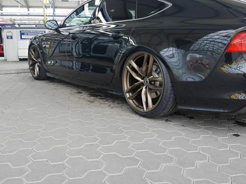

Hi!
Meine Frage steht oben....
Weiß jemand ob das überhaupt passt? ich denke eig. ja...
Hat jemand evtl Bilder?! Wäre super!!
hier die Bilder
20170312-144134
20170312-144221
20170312-144130

hab leider ne falsche traglast Bescheinigung von audi. da steht et 35 statt 25 :-(
conti hat mir ne Freigabe geschickt. vom TÜV hab ich ein Vergleichs Gutachten. der TÜV meinte wenn die traglast stimmt, ist das kein Problem. ich hab noch deutlich Platz
Kann dir morgen welche Hochladen.. habe die vom RS6 auf dem S7 mit 285 30 21.
@sky-diver schrieb am 16. März 2017 um 21:08:40 Uhr:
Und da schleift nichts?
Nein, gar nix... knapp aber nix die Bohne.. fahre seit zwei jahren so..
also ich kann bei Tiefgang -55mm nicht mehr lenken. schleift wie sau ;-)
20170317-140129
20170317-140201
20170317-140253
bei mir kein problem, jedoch ohne spezielle Tieferlegung. Serie luftfahrwerk macht keine probleme auch in der s stellung nicht.
@sky-diver schrieb am 17. März 2017 um 18:16:08 Uhr:
Die Fotos erklären natürlich so einiges...du hast die Rotor drauf. Das sind "nur" 9Jx21 ET35 (statt 9,5Jx21 ET25) - ein riesiger Unterschied.
Und auf die Rotor am A7 gehören eigentlich 275/30 R21 Reifen drauf. Evtl. hast du die vom A8 montiert?
ops... sorry hatte die ET und Breite nicht genau beachtet. Ja, finde es optisch schöner mit 285ern.
hat jemand die traglast Bescheinigung der rs6 felgen? hab die bereits letzten Montag angefordert aber noch nix bekommen..
