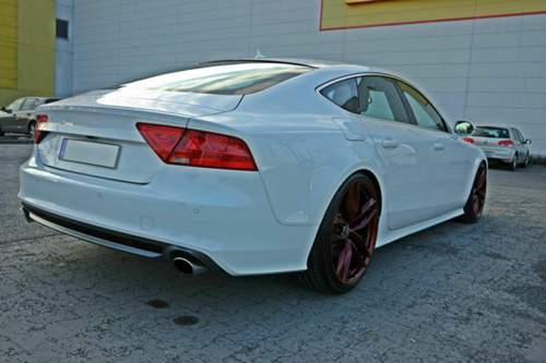

9,5x21 vom RS6 auf A7 / S7 Bilder gesucht...
Audi A7 4G
Hi!
Meine Frage steht oben....
Weiß jemand ob das überhaupt passt? ich denke eig. ja...
Hat jemand evtl Bilder?! Wäre super!!

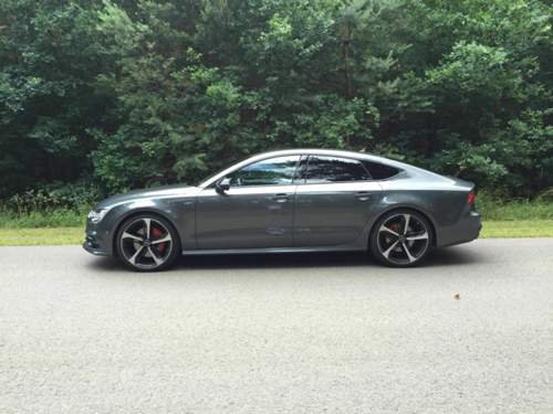

Bei mir im Forum hat die ein User drauf
RS6
RS6
Sehr schön scheint ja gut zu passen...mehr bilder bitt wenn es noch welche gibt ...auch von anderen Fahrzeugen.

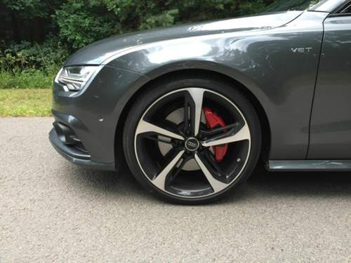

Sind das 275/30 / 21?
Sind 265/30 R21

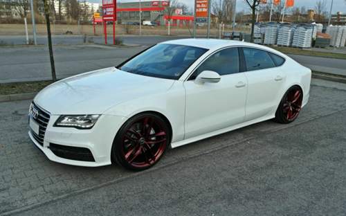

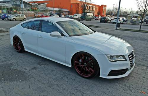

hab auch noch zwei Bilder eines anderen angehangen
7x3a8mg4
Cvky7k5d
Suqhrwe2
+2
Scheinen echt top zu passen...danke!!
@ StyLeZ P
Vl weisst du ob der schwarze ein Luftfahrwerk bzw. wurde der tiefergelegt? Oder Serie-Fahrwerk?

Der Schwarze ist soweit ich weiss nicht tiefer gelegt. Der Weisse hat AAS und ist mittels KW-DLC Modul tiefergelegt.

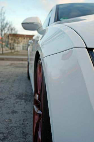

ET25, Et30 und ET35 sollte alles passen. Die eine steht halt weiter raus als die andere. Interessant ist diesbzgl. natürlich noch die Felgenbreite. Solang sich diese zwischen 8,5 und 9,5J bewegt kann man diese allgemeine Aussage aber denke ich problemlos anwenden. Wenn die Felgen dann Breiter werden z.b. 10J auf ne ET25, dann wirds langsam kritisch. Wissen wir aber auch bald. Kollege hat sich jetzt rundum 10x20 ET25 bestellt. Mal sehen ob das passt, ich sage es wird knapp (vorallem mit einer Tieferlegung). ich gehe auf nummer sicher und habe mir rundum 10x20 ET35 bestellt.
Allerdings gibt es ja seit kurzem auch verbreiterte Kotflügel für den A7. Bestellbar bei Mücke.
Generell mag ich ja die RS7 Felgen sehr, aber die sind leider nur ET 35 - somit braucht man am besten Platten und mit Platten hab ich fast nur schlechte Erfahrungen hinsichtlich Vibrationen gemacht...

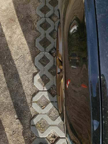

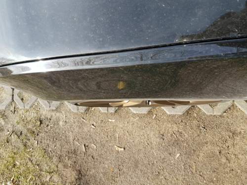

Du hast ja jetzt die 10x20 ET35 drauf, die passen ja noch sehr gut, wie siehts mit deinem Kollegen aus (10x20 ET25)? Geht das auch noch?
Ich würde gerne 10.5x21 ET35 drauf packen. Also 6mm weiter raus als deine und 4mm weiter drinnen als die von deinem Kollegen

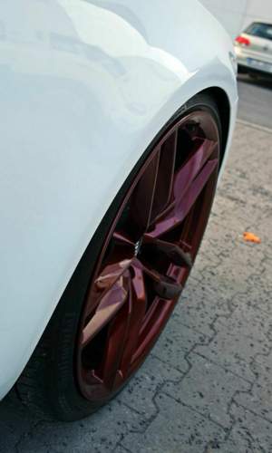

ich habe die vom RS7 in 21" drauf, finde ich persönlich perfekt.
Img-2762
Img-2767
@Audifand71
Finde ich auch (habe die gleichen) sehr sportlich aber nicht aufdringlich
Dachte erst ich muss Platten haben - aber nee passt gut :-)
