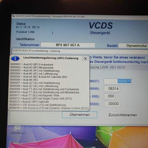

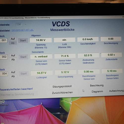

seit einigen Wochen machen sich meine beiden Xenon Scheinwerfer mehr oder weniger selbstständig... Je nach Lust und Laune leuchten sie maximal unten oder gehen auf und ab - allerdings nicht immer... Im FIS kommt kein Fehler.
Könnte mir ggf ein CVDS leihen - sollte im Speicher nichts stehen kann ich die Sache irgendwie eingrenzen?
Danke

Bin auch mal ne Runde gefahren... da passt natürlich alles...
Was mir aufgefallen ist - ich hab kein Cabrio...
Bei der Codiererei bin ich raus. Da bringe ich nur ganz gefährliches Halbwissen mit. Nennen wir es Zehntelwissen, das passt besser^^
ich bin auch kein Profi im Codieren aber da steht doch alles, was man wissen muss. Ich würde das auf den richtigen Wert ändern und fertig. Vorher vielleicht noch den alten Wert notieren oder einen Screenshot davon machen.

Hab den Wagen jetzt zurück - links wars Xenon Steuergerät unter Wasser gestanden... Wurde ersetzt aber Problem besteht weiterhin
schön das du den Wagen wieder hast, hat die Werkstatt denn was zu dem AWL/LWR Problem gesagt?
@Atomickeins schrieb am 12. Dezember 2020 um 09:20:59 Uhr:
Keinen Fehler gefunden - die lesen ja auch nur aus und da steht nix drin... Diagnose is da denke ich schwer möglich
