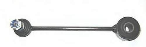

Hallo Leute. Fuer mich ist das Problem seit heute geloest. Das Wechseln der Domlager hat es nicht geloest, sondern das Wechseln der Streben vorne (Koppelstange)/Stabilisatoren. 30 EUR fuer beide Seiten. Haben diese naemlich zuerst rausgenommen und OHNE gefahren. Da haben wir bemerkt, dass ohne diese es kein Knacken gegeben hat.
Stabilisator

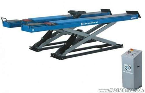

Es gibt Hebebühnen mit denen das Fahrzeug auf den Rädern stehend angehoben werden kann. (siehe Bild)
Diese findet man u.a. bei Werstätten die auch Achsvermessungen anbieten.
Ich würde mal auf solch eine Bühne fahren und nachschauen während eine 2. Person die Lenkung einschlägt.
LG
MC

Ich tippe ganz stark auf die koppelstangen bzw. Pendelstützen ;-)
Sind nicht teuer, kosten als paar von meyle ca. 50€
Würde dann gleich die verstärkten von meyle nehmen ;-)
Der vordere stabi bzw. die stabigummis können es eigentlich nicht sein, da die seit dem Modell 8P auf den stabi auf vulkanisiert sind.
Ansonsten können es eigentlich nur noch die Domlager sein.
Sascha
Ps. Es ist relativ schwer die penelstützen im eingebauten Zustand zu checken.
