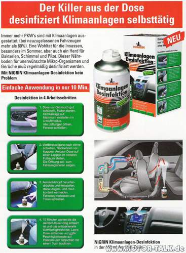

Hallole ...
Meinst du so eine Anleitung für eine 08 / 15  Sprüh - Dosen  Desinfektion ?
Siehe Pic ...
Hermy
Klimadesinfektion

Mit diesen Sprühdosen (die man, wie in der Skizze zu sehen, hinter dem Fahrersitz aufstellt) gelangt nur ein Bruchteil des Aerosol an den Klimaverdampfer. Daher ist es Müll !
Man desinfiziert damit höchstens die Sitzlehne, die sich bei falscher Positionierung der Flasche mit dem Sprühnebel vollsaugt !
Der Bosch-Dienst und andere Service-Firmen haben dagegen ein elektrisches Gerät, daß mit einem guten halben Liter Flüssigkeit gefüllt wird. Den Dampfrüssel lässt man dann direkt in die Ansaugung blasen (Umluft an !!) !
