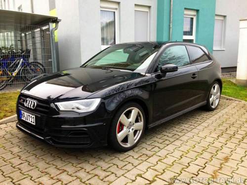

Hat bis jetzt jemand die Räder vom 8P auf dem 8V?
Der Händler hat zumindest auf diesem S3 die A3 8P Felgen drauf:
http://suchen.mobile.de/.../186427098.html?origin=PARK
Jupp... Je nach Felge vom 8P und je nach Bremsanlage am 8V kein Problem... Wurde aber auch schon im Felgenthread erörtert...
20131126-081706
Ich habe auktuell Felgen vom 8p bei mir drauf.
Passen ohne Probleme

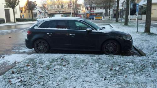

wollte Fragen ob jemand von euch ein Bild von einen schwarzen Audi 8VA (Brillantschwarz Unilack + Glanzpakte + Dachrelling Chrom) mit den Rotor Felgen Anthrazit (8P0601025BS) 18Zoll vom A3P hat?
Würde gerne wissen ob das passen würde oder ob doch die schwarzen Rotor vom A3VA besser passen.
