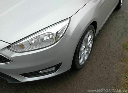

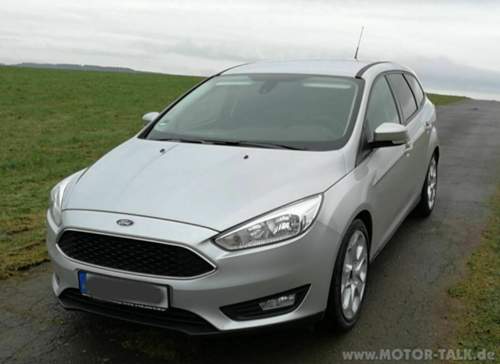

Hallo allerseits,
Die Felgen habe ich noch von meinem Mondeo 2,2 Titanium S, den ich verkauft hatte.
Diese habe ich aktuell bei Ebay inseriert und wurde gefragt ob diese auch auf den Ford Focus MK3 gefahren werden dürfen.
Zumindest auf meinem ist das zulässig (mit Lenkeinschalgsbegrenzern).
Um einmal Bilder machen zu können, habe ich diese gerade mal „kurz“ montiert.
Hatte mich auch schon interessiert wie die auf dem Focus aussehen.
Die RDKS wurden problemlos erkannt.
Jetzt bin ich mir nicht sicher ob ich die nicht doch selber auf dem Focus fahre.
Eigentlich wollte ich kleinere Felgen kaufen.
Ist es besser die Alu Felgen zu behalten oder zu verkaufen?
Was meint Ihr?

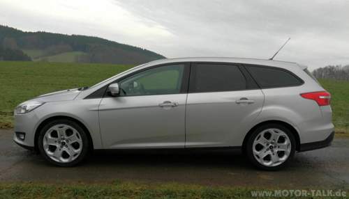

Bilder seht ihr hier

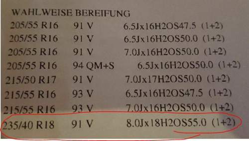

Bevor es hier eskaliert,
- In der „EG-Übereinstimmungsbescheinigung“ sind die Felgen/Reifen aufgeführt (siehe Bild)
- Nach Rücksprache mit dem FFH kann ich die Felgen von dem Mondeo auf dem Focus fahren.
Und ja, ich frage den FFH am Montag nach baulichen Unterschieden.
Anschließend werde ich berichten. 😉
