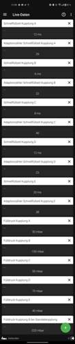

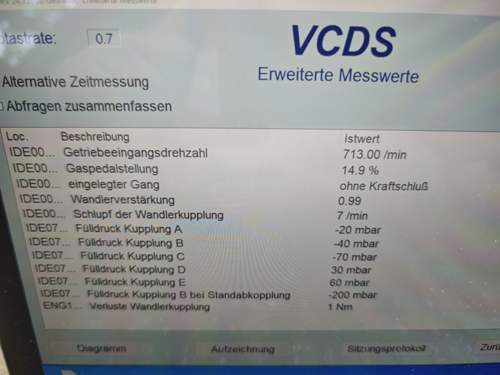

Mich würde mal interessieren wie von anderen der Fülldruck /Adaption bei den einzelnen Kupplungen aussieht mit Tuning und ohne.
Wenn hier einige den BiTdi VFL 313ps/VCDS haben vielleicht wären die ja so nett und könnten hier mal ein Log fahren und Posten.
BiTurbo Competition 110tkm, kein Tuning, keine neues Öl, keine Adaptionswerte bewusst zurück gesetzt..
Schaltet unauffällig. Manchmal verhakt es sich beim Parken und dann mussan etwas Kraft aufwenden um in E/N/D zukommen. Aber wirklich sehr selten
8HP Druck Füllzeiten

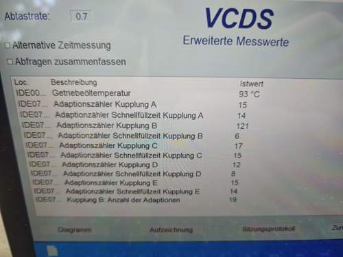

Die Kupplung B ist wohl die standabkopplung
Kupplung B macht die Standabkopplung...wenn du viel stop-and-go fährst ist klar, dass die hochläuft
Darum ist es wahrscheinlich egal ob die bei 255 ist Stop and Go fahren ja eigentlich alle.
Wenn du das mit vcds beobachstest dann lernt die kupplung B immer beim schalten von 6-5,immer
Da ich ja nur von 1 in 2 in 3 ein rucken hab aber nur im kalten.
Und sonst mein Getriebewerte ja eigentlich top sind,dann kann mein rucken ja nur vom Motor kommen.
