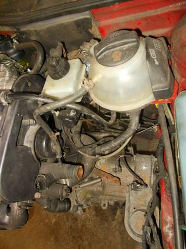

ich habe einen Polo 1.3D (Lkw Zulassung) von 1988.
Mir ist hier aufgefallen das ein kleiner Schlauch vom kühlwasserausgleichbehälter nicht angeschlossen sondern blind verschlossen wurde (eine Schraube am Ende des Schlauches eingedreht).
Wohin gehört dieser ? ist es problematisch das dieser verschlossenen wurde?

Meinst du den kleinen Schlauch der nach vorne , Richtung Kühler geht ?
Das ist der Überlauf und geht direkt zum Wasserkühler, der müsste (in Fahrtrichtung ) Links oben ein Anschluss haben wo der Schlauch drauf geht.
Vermutlich wurde der Wasserkühler mal gewechselt und es wurde der Wasserkühler vom Facelift (2F) montiert, der hat keinen solchen Anschluss.

Danke für deine Antwort.
Schwer zusagen wohin der Schlauch führen sollte (hängt Richtung Kupplungsbetätigung lose herunter.
Von der Länge her würde es ziemlich genau zum Kühler reichen .
Am Kühler selbst ist kein Anschluss dafür zu finden .
Ist es problematisch wenn der überlauf abgeklemmt ist ? einen Sinn wird das ja sicherlich einmal gehabt haben.
So dramatisch ist es wohl nicht, wenn der Überlauf nicht angeschlossen ist.
In meinem Fahrzeugprofil ist ein Bild, aus dem Motorraum zu sehen, da sieht man wie das eigentlich aussehen sollte.

Das ist schon okay, wenn der verschlossen ist.
Aber besorg dir doch bitte einen anstaendigen Blindstopfen - Schraube in den Schlauch rein ist so eine Bauern-Methode. Ich habe mir bei ebay eine Tuete Silikon-Blindstopfen gekauft und einen Satz Schellen. Habe ich bei meinem an 2 3 Stellen verbaut und haelte seit 1.600 Meilen.
Beim 1,4D geht der obere dünne Schlauch des Ausgleichbehälters an einen entsprechend dünnen Anschluss am Thermostatgehäuse. (siehe Foto)

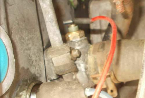

Guten Morgen,
ich hätte da noch eine Frage,und zwar :
Wo befindet sich der Sensor für die Kühlmittel temperatur?
Diese wird bei mir nicht angezeigt und blinkt .
Wird dadurch auch der Lüfter gesteuert?
Sobald der Lüfter angesteckt ist läuft er dauerhaft .
Der Sensor von meinem Bild ist offensichtlich nur für die Vorglühanlage nehme ich an?
Wofür hängen dort die zwei kabel ? der blaue Sensor hat nur einen Pol?
Viele Grüsse
Gugge mal bei Domi's Bild ,,und diem2 Kabels die da so lose rumbaumeln gehört normalerweise an ein Stecker = vermutlich der Schwarze wo die motortemp misst ..mach mal ein Bild wo man den Motor besser sieht 🙂
Moin..
Der Lüfter hat mit der roten Kontrollleuchte und deren Sensor nichts zu tun. Er wird einzig und allein vom Temeraturschalter am Kühler eingeschaltet.
Bei den neueren 1,4er Motoren sind zweipolige Temperaturfühler mit Plastikstecker verbaut. Bei den älteren sind die Fühler wie auf deinem Bild, mit M10er Feingewinde in den Alu-Wasserstutzen geschraubt. Dort holen sie sich die Masse her. Auf den Pilzkopf des Sensors wird ein normaler 6,3mm Flachstecker (wie auf deinem Bild) seitlich aufgesteckt.

Habe gerade einen Sensor gekauft nach fahrzeigschein .
Dürfte dann der falsche sein .
Habe das mal als Bild angehangen.
Dann sollte das rot/weisse kabel original an den Sensor gehen und wohin mag dann das daneben liegende blau/ weisse gehören?
Wodurch wird die Rote Kontrollleuchte für das Kühlwasser im Tacho angesteuert ?
Wenn ich das rot/weisse Kabel an den vorhandenen Sensor halte glüht er nicht mehr vor.

Der Polo sollte ZWEI Temperaturfühler haben
EINEN nur für die Vorglühanlage, und einen für die Temperaturanzeige.
Der für die Temperaturanzeige ist auch gleichzeitig für die rote Lampe zuständig wenn eine bestimmte Temperatur überschritten wird.
Den fürs Vorglühen hast du ja bereits gefunden.
Wenn du das Kabel für die Tempertur-ANZEIGE an Masse hältst, muss die Temeperaturanzeige hoch gehen. und die rote Lampe muss blinken, evtl auch nur leuchten.
Ausserdem gibt es evtl. noch einen Wasserstandfühler am Ausgleichbehälter.
Wenn der Wasserstand OK ist, werden die beiden Elektroden im Behälter durchdas Wasser elektrisch verbunden.
Wenn NICHT, dann geht ebenfalls die rote lampe an (bzw. blinkt?)
Wenn du also die beiden Kabel am Wasserbehälter miteinander VERBINDEST und die Temperaturfühlerkabel nirgends anschließt, muss Temperatur "KALT" angezeigt werden, und es darf nichts blinken.
Ich bin mir gerade nicht sicher, ob die beiden Fühler evtl UNTERSCHIEDLICH sind. Kannst du deren Widerstand nach Masse messen?
WENN die Fühler unterschiedlich sind und du das Kabel für die Vorglühanlage an den FALSCHEN Fühler gesteckt hast, dann würde das erklären, warum er nicht mehr vorglüht.
DoMi
Ich habe gerade bei meinem Jetta Diesel nachgemessen..der hat ziemlich die selbe Elektrik wie der Polo.
Der Vorglüh-Fühler hat kalt 2,5 Kilo-Ohm
Der Fühler für die Anzeige 900 Ohm.
DoMi

Dank euch geht nun die Anzeige wieder (danke fürs ausmessen Domi)
Die Anzeige blinkt zwar noch,allerdings liegt das diesmal nur an einem nassen Stecker .
