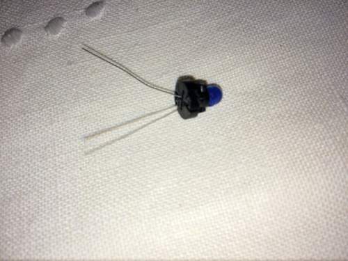

Hat jemand einen Link zu den kleinen Lämpchen vom Bedienteil? Die mit der 16 im Sockel und der blauen Mütze. Der Ausbau war für einen Grobmotoriker wie mich schon eine echte Strafe
Du meist die 4-Ohm-Lämpchen oder die 8-Ohm-Lämpchen? 😁
Oder diese?
http://www.skandix.de/.../

Hallo Micha,
die könnten es sein, doch 9,65???? pro Stück??? An dem schwarzen SC 805 gehen 4 nicht und an dem grauen 1. Ok, 1 Radio voll beleuchten und das 2. komplett dunkel als defekt verkaufen ginge auch. In der Bucht gibt es beim Tschinezzen günstigere, doch das sind alles LED-Birnchen, die sollten doch schon wegen der Dimmfunktion nicht in Frage kommen.
Robert sagt die hier gehen auch, das sind immerhin nur knapp 30€ für 10 Stück.
Hier noch ein Anbieter in der Bucht.
Ich fahre gleich vor der Arbeit erstmal noch zum Honda-Händler, evtl. kann der Ersatz beschaffen
Micha

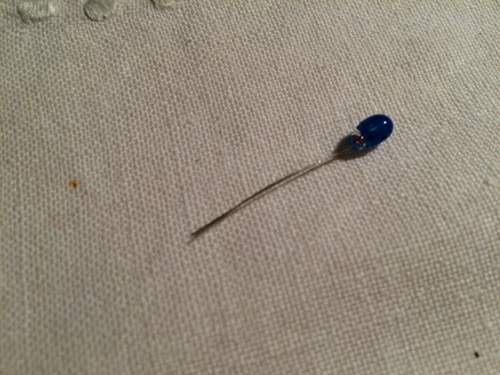

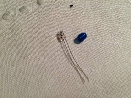

In den Schaltern sowie Radio Beleuchtung nehme ich diese hier https://www.conrad.de/de/...ar-21101240-barthelme-1-st-727091.html?... Die Birne ist im Sockel unten umwickelt und man muss die nur rausnehmen. Dann neue rein, 2x umwickeln und Rest abschneiden. Bei Radio zusätzlich blaues Kondom an und ausziehen.
