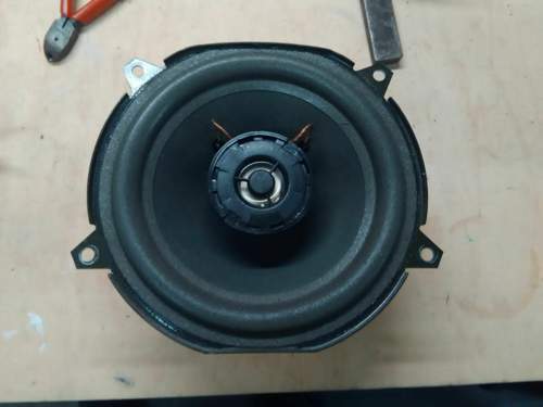

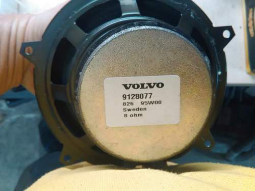

Ich hab mal den einen, welchen ich noch da habe raus gekramt, sieht so aus, acht Ohm.
Ich bräuchte noch einen, dann hab ich sie wieder original.

Alle LS im P80 hatten 8 Ohm, da diese parallel geschaltet waren "sieht" sie die Endstufe als 4 Ohm. Wenn man stattdessen 4 Ohm nimmt dann riskiert mann wenn man laut hört das die Endstufe abfackelt.
