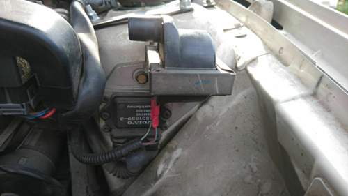

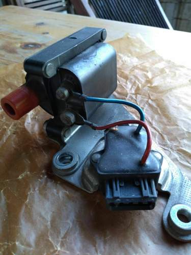

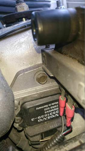

ich habe noch ein paar Bilder von der Zündspule hochgeladen. Was ich nicht in der Umbauanleitung gefunden habe sind eben diese beiden Anschlüsse direkt an der Zündspule. Der rechte (etwas breitere) ist Plus, der andere geschaltetes Minus. Die 4-poligen Zündspulen haben diese Anschlüsse auch, aber direkt vom Zündspulensteuerteil auf dem Zündspulenhalter. Bei meinem Volvo kommen die beiden Kabel aus dem Kabelbaum. Von wo weiß ich aber bisher noch nicht.
Bei den Arbeiten habe ich 2 Anschlüsse noch nicht bewerten können. Beide Anschlüsse sind am Getriebe (Schalter). Oben am Getriebe ein 2-poliger schwarzer Stecker (siehe Foto) und unter dem Getriebe ist ein roter Stecker (ohne Foto).
Was sind das für Kontakte?
Welche Aufgabe haben diese?

Ja, das dachte ich auch. Ich war mir sogar sicher das wir etwas übersehen haben -passiert ja schnell wenn man ohne Bühne oder Grube arbeien muss. Deshalb habe ich alles noch einmal angeschaut und danach die Sensorkabel (und alle anderen von denen ich annahm das die direkt zum Steuergerätesockel führen) auf Kabelbruch oder Wackelkontakt durchgemessen. Mit einem Meßgerät in der Piep-Stellung (Durchgangsprüfung). Ich habe aber bislang keine schadhafte oder "vergessene" Verbindung gefunden. Scheint alles in Ordnung zu sein.
Also ihr könnt mich schlagen, aber die beiden Kabelschuhe sind doch nachträglich angebracht worden.....
.... und dein letztes Bild vom Getriebe ist der Schalter vom Rückfahrscheinwerfer....

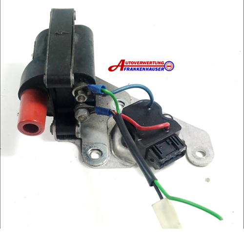

Fakt ist jedoch, dass die beiden Kabel aus dem Kabelbaum kommen und nicht von der Steuerplatine der Zündspule. Ich habe ein wenig gesucht, und eine Volvo-Zündspule gefunden die so ungefähr aussieht wie ich es umbauen würde. Ob das richtig ist, weiß ich aber wie gesagt nicht. Muss mich erst noch weiter schlau machen.
Hast Du ein Foto von einer Zündspule mit 7-poligem Stecker im originalen Zustand?
Ich habe außer meiner noch nie eine gesehen.
Andreas

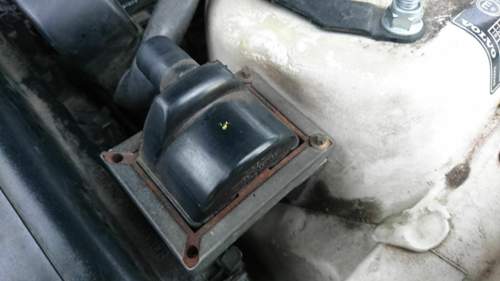

Ich habe mir gerade das Foto von der Zündspule vom Verwerter angesehen.
Ich halte das für totalen Quatsch.
Hinter dem Kondensator, das ist der schwarze Klotz mit den Anschlüssen, (naja, eigentlich die Rückseite davon) darf meiner bescheidenen Meinung nach nur noch die Zündspule kommen. Da gehören keine anderen Kabel mehr dran, da kann ja der Zündstrom abgeleitet oder sonstwelche Störungen injiziert werde.
Ich kann mir das echt nicht vorstellen, was das soll.
In dem Bild siehst du meine gerade getauschte Zündspule. Die beiden Muttern an der Spule sind garantiert seit 25 Jahren nicht bewegt worde, der Anschluß darf nur der Stecker sein.
Klaus
Zuendspule
Der SIEMENS 5WK6 ist ein Kondensator ? Sucht man danach kommt man auf Ignition-Amplifier or. auch einige HALL-Einheiten. Allerdings nicht mit der zusätzl. "500" Bezeichnung.
Wenn ein "C", soll dass dann 'entstören' evtl. ?
Nachtrag: volvo 3531839 bzw. dieses SIEMENS Dingens .... ist ein Zündmodul
Ich meinte doch den schwarzen Klotz auf dem Foto von meiner Zündspule!!!
Da ist ziemlich sicher ein Kondensator hinter.
Na gut, kann auch ein Leistungstransistor sein...
Ist ja alles vergossen.
